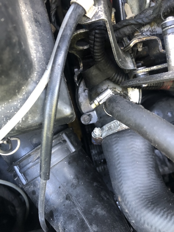

comme prévue j'ai refait l'étanchéité de mon calorstat à l'aide d'un joint torique adapté et non pas celui qui m'avait était livré avec .... Bref, de ce coté là tout va bien, c'est fait.

Alors je le laisse ce reposer jusqu'à demain pour pouvoir remonter la durite d'admission et la durite de reniflard pour allé tester tout ça sur route, mais pas trop loin hein!!!!

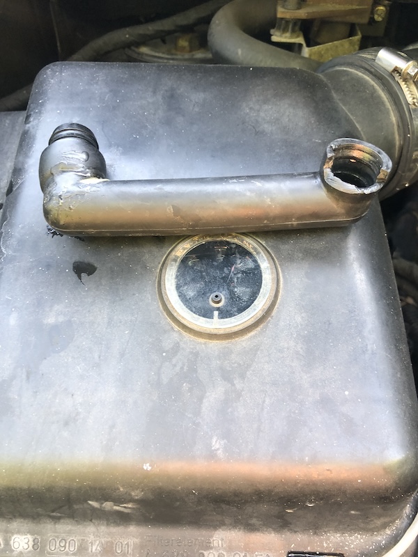

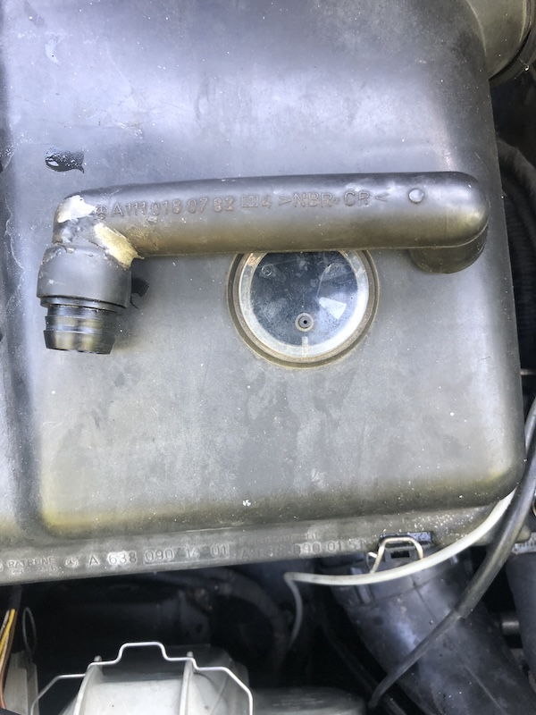

D'ailleurs il faudrait que je trouve une nouvelle durite de reniflard :!:

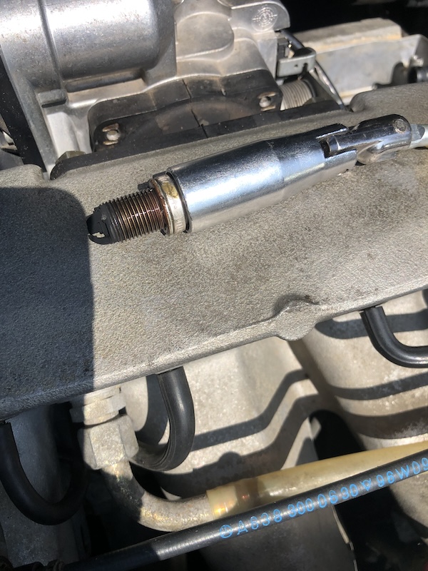

Pour le reste, bien pas mieux pour l'instant à part que mes bougies neuves sont ben noir et que ça sent l'essence à gogo!
Du coup j'ai commandé un testeur de pression qu'y m'en dirai plus. Car un me dis que ma pompe de gavage est morte et qu'elle envoie plus rien et l'autre me dit qu'il y a trop de carburant qui arrive.... :roll:
