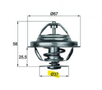

Merci bien pour vos réponses, je vais refaire un test aujourd'hui
Je me demande si ca peux venir du calorstat qui ne fait pas correctement BY pass étant donnée que celui d'origine (mahle) à un disque d'obturation de diamètre 37mm

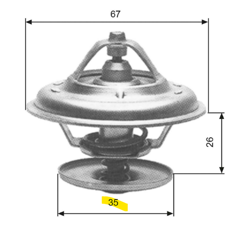

alors que les équivalents (trucktec, verney valéo, gates) un diametre de 35mm et de ce fait ca peut faire augmenter la T° de quelques degrées

un week-end en montagne est toujours une bonne idee.. quand je parlais du tarage de ton calorsta, c'est parce que de memoire il existe des modeles qui s'ouvrent à 80(616/617) et d'autres à 85 (601/602)
il me semble que c'est ecrit dessus.
