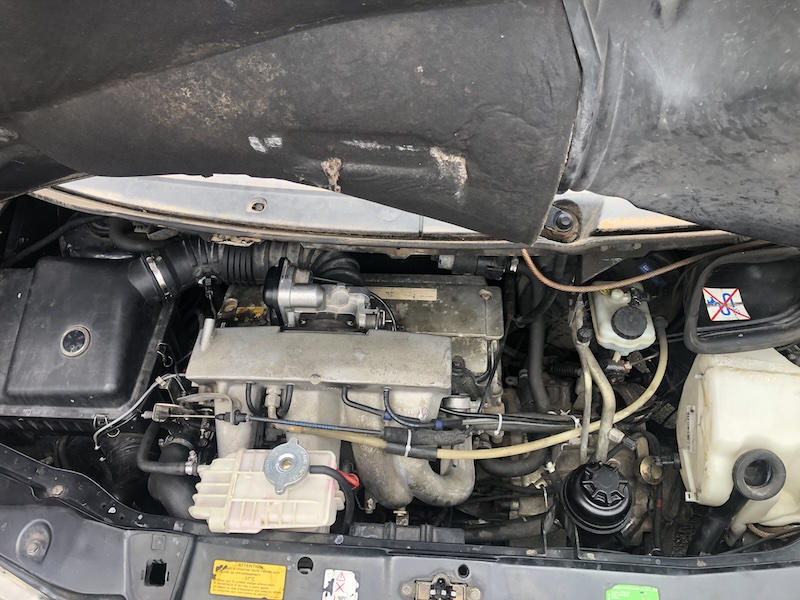

J'ai déjà changer débimètre d'air d'admission sur le gros tuyau qui vient du filtre à air, Régulateur de pression du carburant en bout de rampe injection qui n'a pas de capteur intégré, les bougies, les petits tuyaux de retours d'injecteurs qui vont sur le devant de la pipe, le filtre à essence, et nettoyé le boitier papillon qui semble saint à vue d'oeil et la j'ai commandé un capteur PMH...
voir plus haut avec photo
Par-contre c'est vrai que je ne sait pas ou se trouve le capteur relié au boitier de gestion de l'injo, j'ai un truc sur la photo ci-dessous qui par de l'arrière par un tuyau plastique rigide noir et qui est entubé sous le boitier papillon, entre coupé par un capteur rond avec une causse qui rejoint le boitier de gestion ça semble être ça :idea:

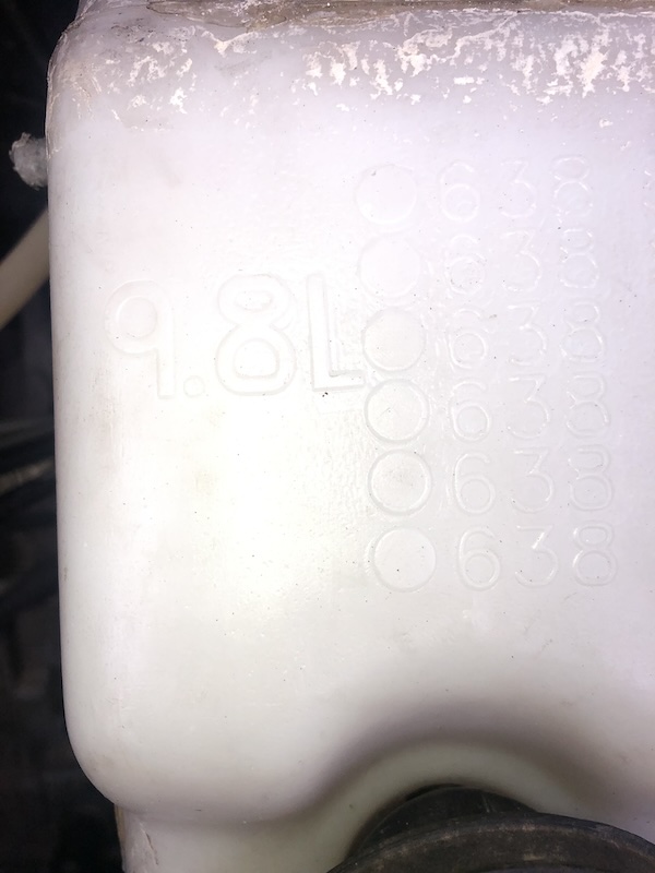

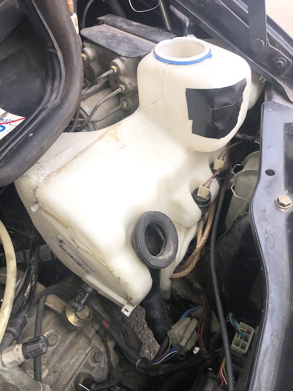

Et au passage je suis toujours à la recherche bocal de liquide de lave glace, le mien à était bouffé par des rongeurs :oops:
9,8 Litres le bouzin avec double pompe!

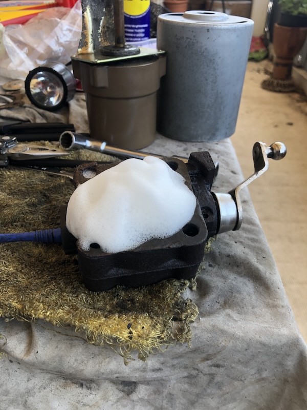

bon j'ai testé mes deux bobines d'allumage et elles fonctionnent ....
Comme un couillon, j'ai fais ça hier soir au moment ou une avers de plus c'est abattu, malgré avoir reposé le couvre bougie, il semble que ça ai pris l'eau, heureusement je n'avais pas démonté les bougie car les puits étaient remplis d'eau ce matin.
J'ai donc épongé au max avec du sopalin et j'attend (tranquillement) que ça sèche bien avant de monter mes bobines.
Reste donc à recevoir le capteur PMH

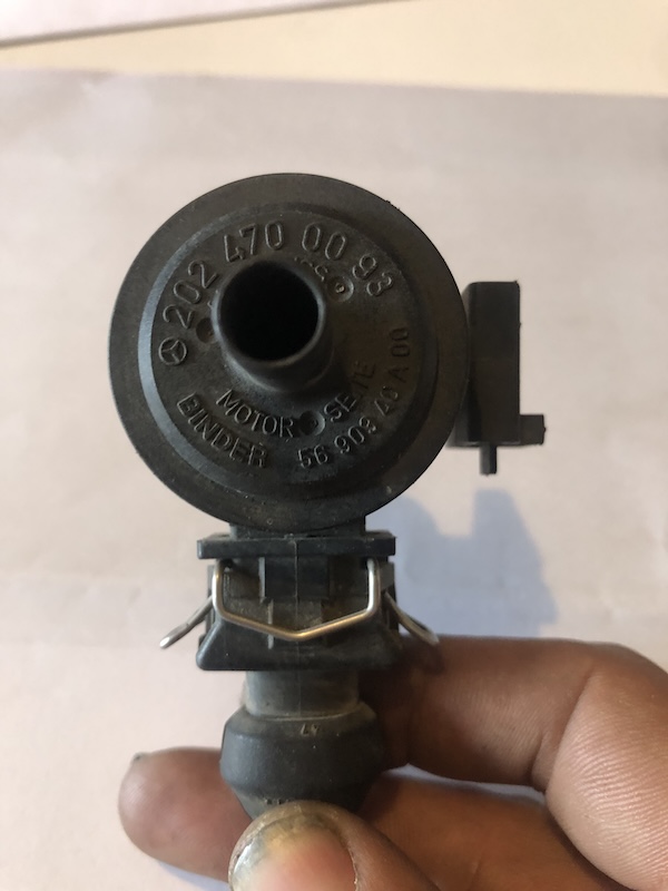

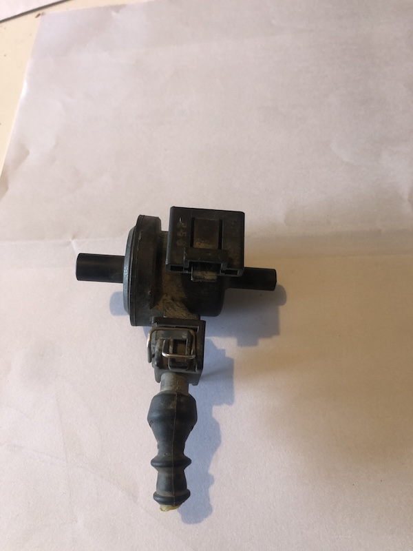

Le DISTRIBUTEUR DE CARBURANT 2024700093 avec une durite qui vient du réservoir et une durite qui repart se branche sous le boitier papillon. Et ce capteur est aussi relié avec une causse à deux bornes au boitier calculateur, j'imagine que c'est une sorte de soupape.....
Si la ça ne change rien, je ne vois plus que: soit un problème niveau injecteur, soit la pompe de gavage ......

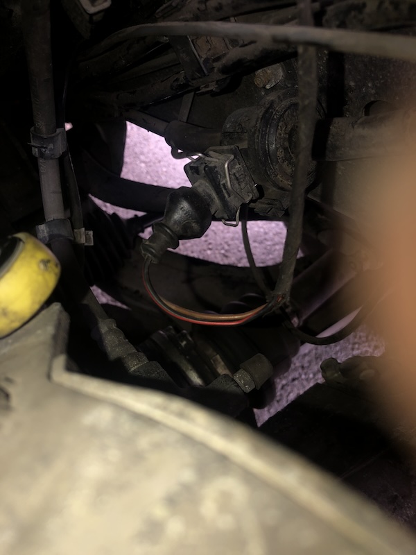

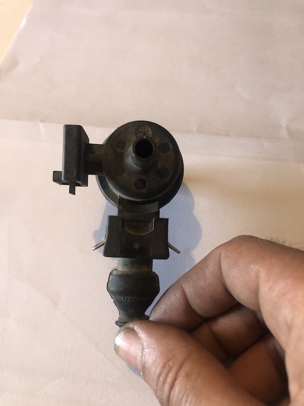

Messagepar Christophe34 » 01 PMvMer, 10 Juil 2024 14:50:09 +000050Mercredi 2009 040240

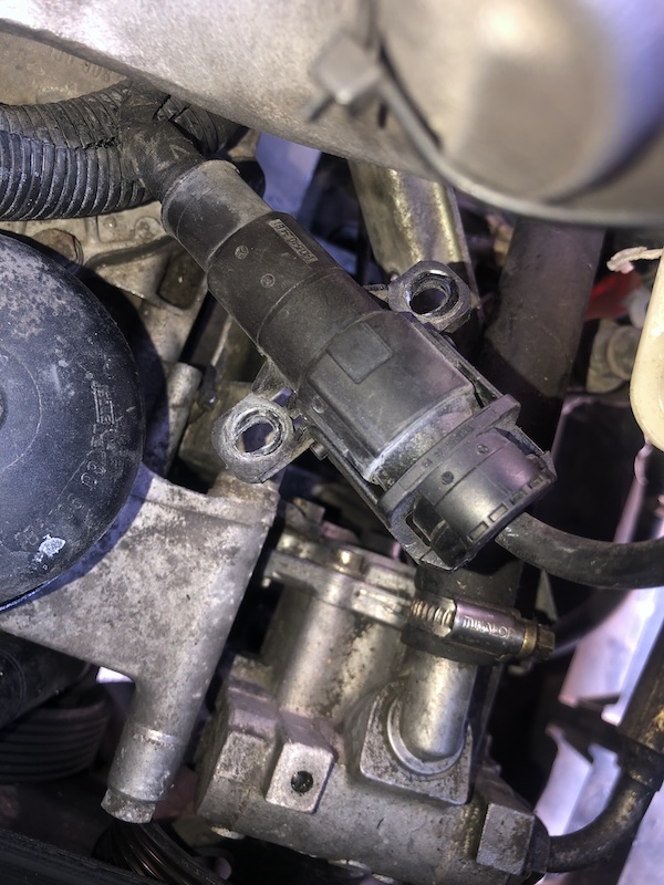

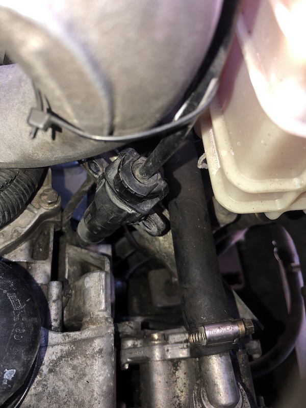

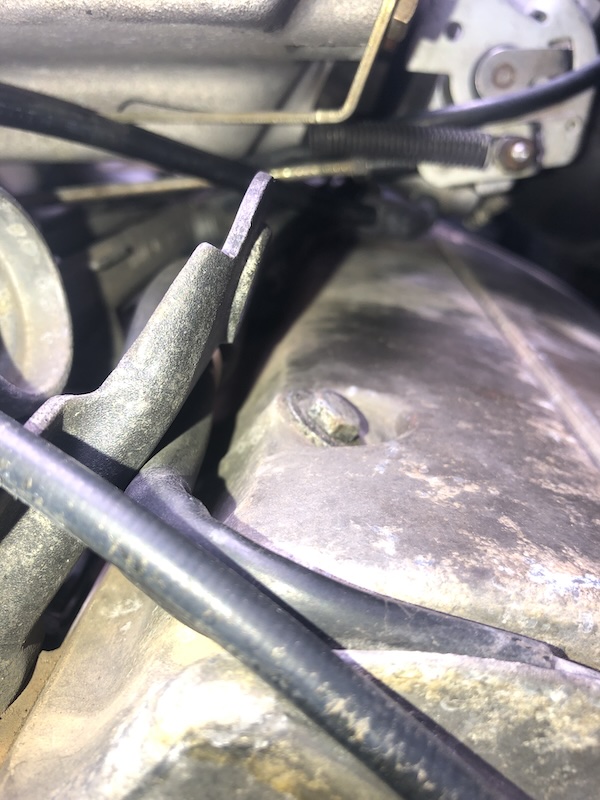

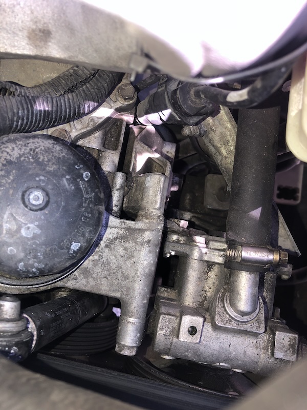

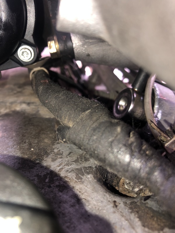

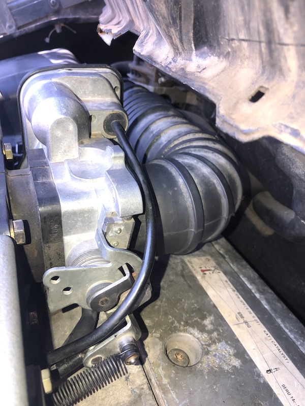

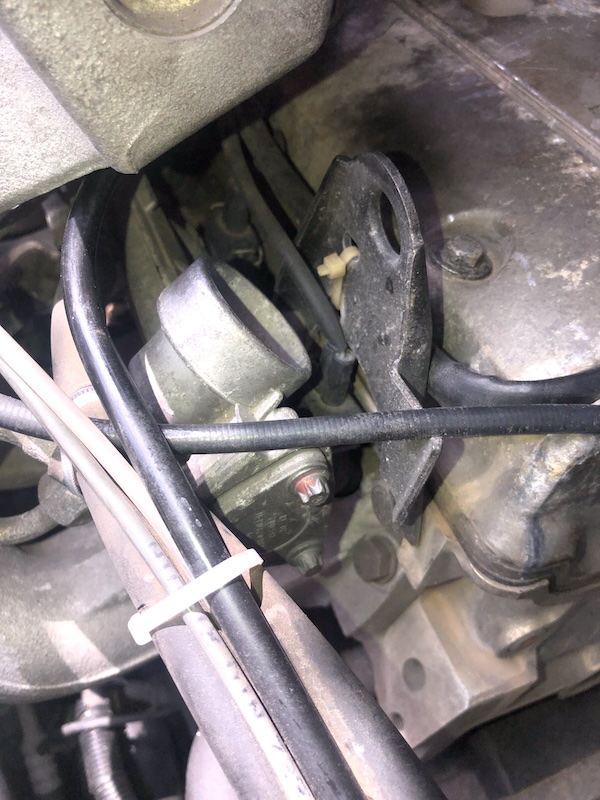

aujourd'hui je reviens sur une pièce dont j'ai mal analysé la direction de la broche électrique à deux fils qui y est relié...
En faite cette broche est relié je ne sais où car les fils partie tout d'abord dans la paroi habitacle (peut-être boite à fusible).....
Alors que je pensais qu'elle était directement connecté au calculateur (Pour rappel ce truc cylindrique et connecte aussi deux durites, une qui arrive de l'arrière du véhicule et l'autre relié sous le boitier Papillon, son nom est "DISTRIBUTEUR DE CARBURANT 2024700093
En suite il y a ce raccordement étrange qui dans sa partie haute rejoint le boitier papillon et dans ça partie basse part rejoindre un gros faisceau électrique.....
J'ai tenté de le déconnecter, mais impossible, donc j'ai arrêté avant de faire plus de dégât qu'autre chose.
Je pense que sont rôle est lié à l'ouverture du papillon et qui permet de gérer l'injection via le calculateur.
D'ailleurs je rajoute que je viens de trouver un schéma qui confirme ma pensé, c'est juste une fiche qui relie au calculateur...

A mon retour j'avais un colis avec le fameux Distributeur de carburant d'occaz que j'ai commandé, je testerais ça aussi...

Re: Vito V230 / 1996 Essence, Ralenti instable,Creu explorat
Messagepar Christophe34 » 01 PMvVen, 12 Juil 2024 17:07:12 +000007Vendredi 2009 040540
Re Bonjour,
Je viens donc d'aller rechercher le fourgon devant le Mécano, contact et il a démarré directement, mais fébrile tout de même, avec des ratés, j'ai donc pressé le champignon pour arriver à bon port.
En suite j'ai voulu le redémarrer et même chose il veux pas....
J'ai changer la pièce que j'ai reçu ce matin et idem il nie veux pas et demain matin ou dans quatre heure il redémarrera...
J'y comprend de moins en moins rien... :oops:

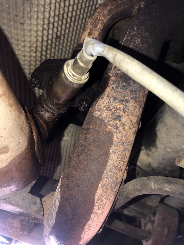

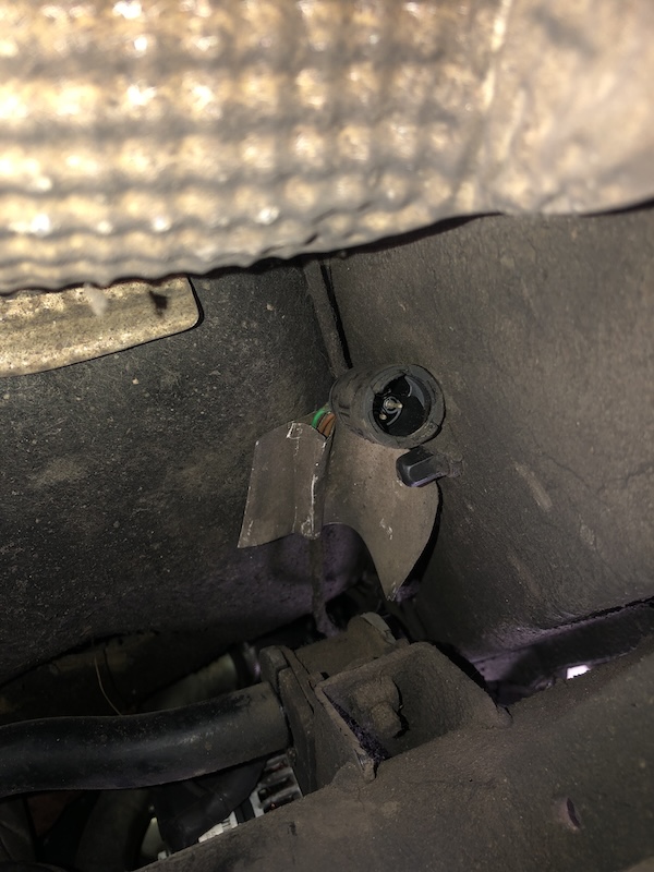

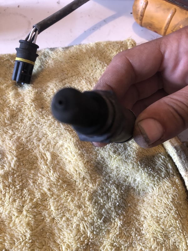

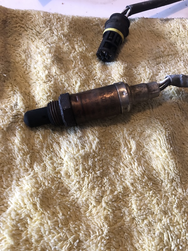

alors comme prévu aujourd'hui je me suis attelé au contrôle et nettoyage de la sonde lambda avant cata et de toute façon il y en a qu'une....
A l'ohms mètre les valeurs étaient correctes, idem au volt mètre en chauffant avec un mini chalumeau type crayon.
Je trouve juste qu'elle semblait crade et qu'elle n'était pas très rapide à monter et à descendre quand j'approchais ou reculais le chalumeau....
Une fois le nettoyage fait je l'ai remonté, mais j'ai voulu voir un truc, es que le voyant moteur s'allume si je ne la branche pas ?
Bien non.....
Bref je l'ai rebranché, j'ai démarrer le moteur et il a bien démarrer mais toujours avec se creux à l'accélération, donc rien à bougé sur ce point.

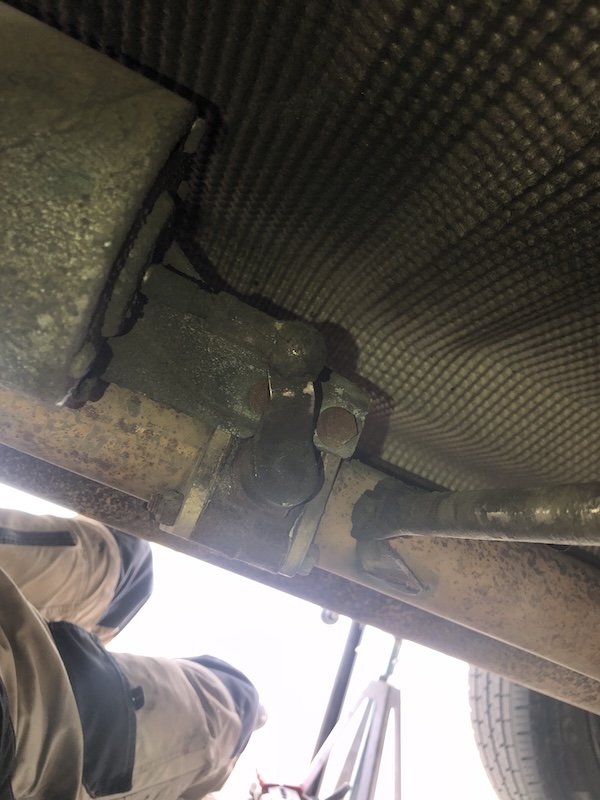

Messagepar Christophe34 » 01 PMvSam, 13 Juil 2024 18:02:19 +000002Samedi 2009 040640

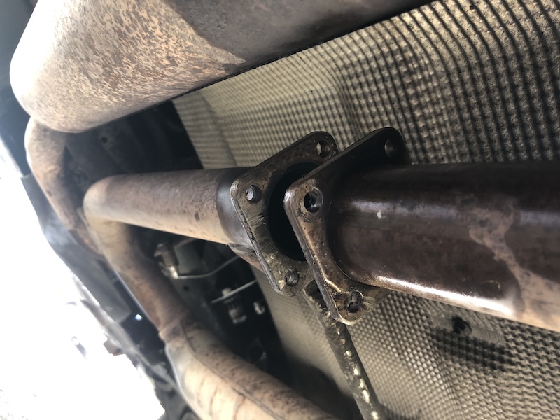

Re Bonjour,
j'ai donc parcouru les étapes pour arriver à tester l'accélération avec le cata déconnecté .
C'est ce que j'ai fais en toute fin mais cela n'a rien changer à mon creux et ralentie.
Par contre le bruit était intéressent lol

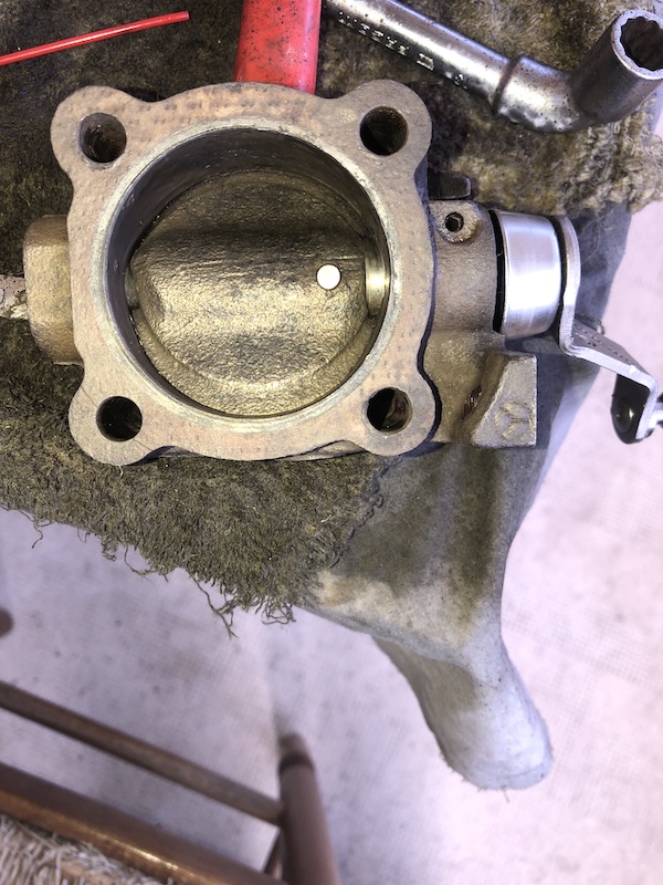

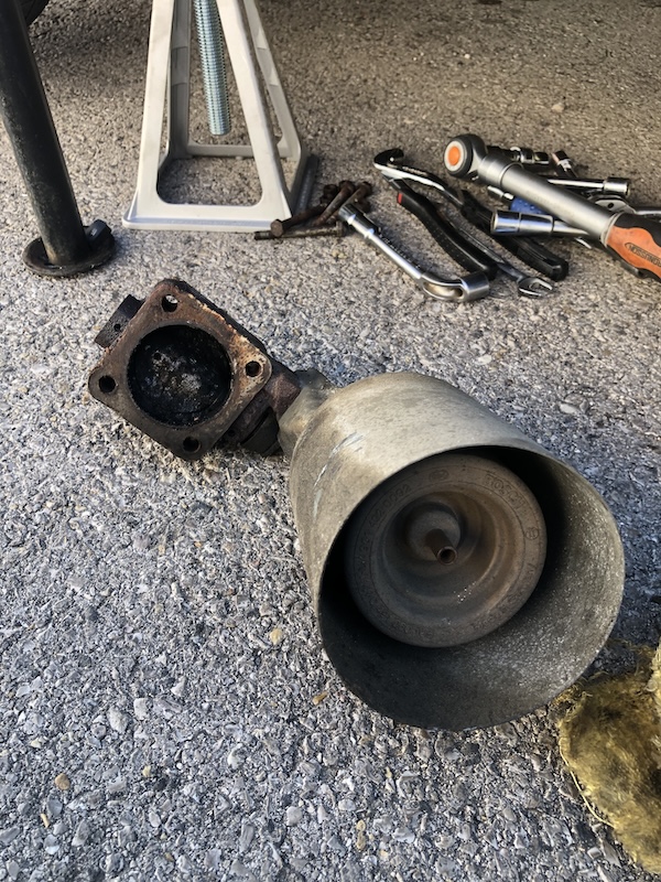

Messagepar Christophe34 » 01 PMvSam, 13 Juil 2024 18:06:22 +000006Samedi 2009 040640

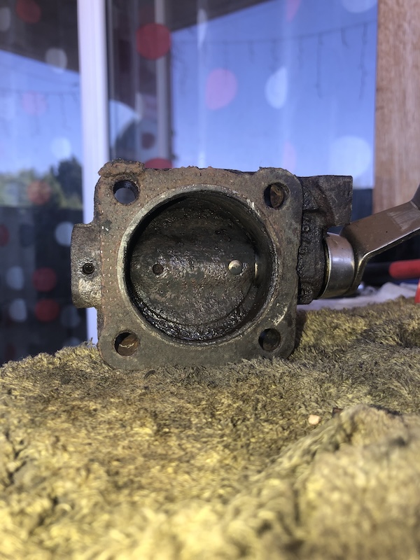

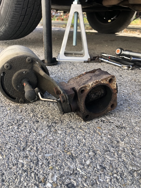

Re RE Bonjour

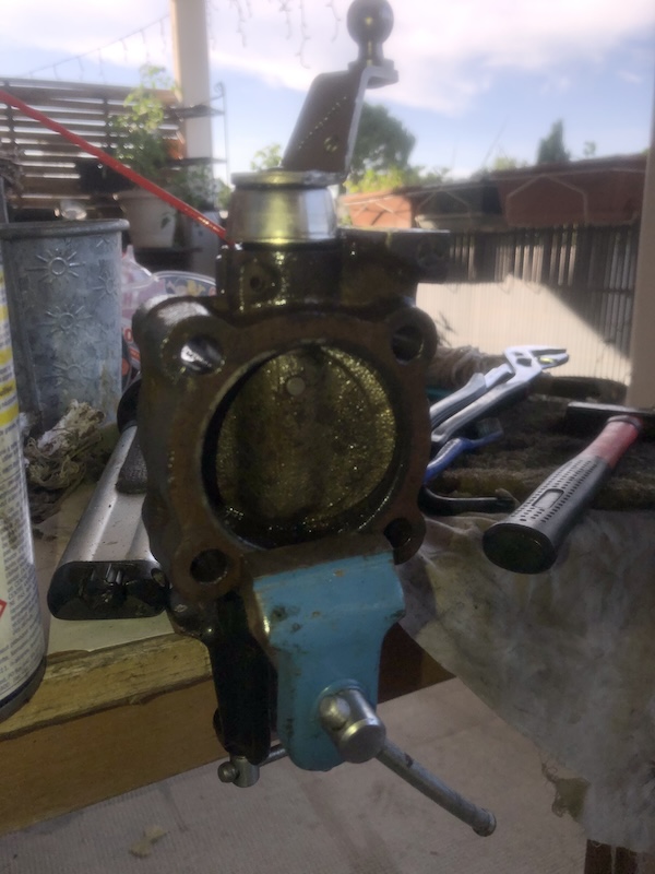

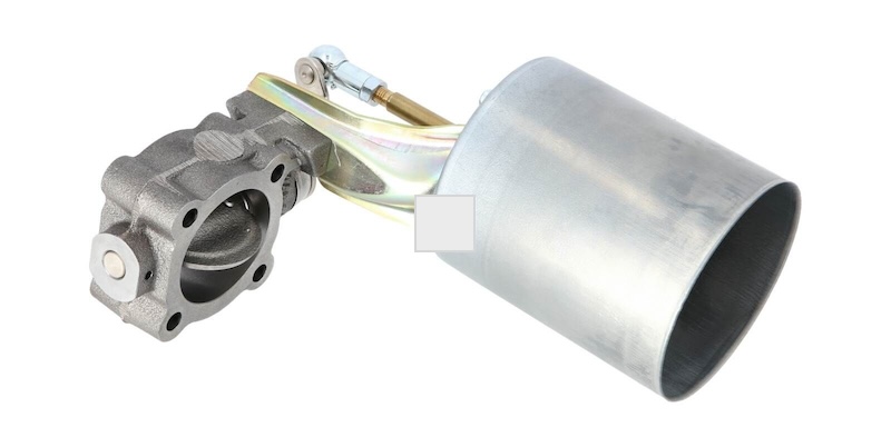

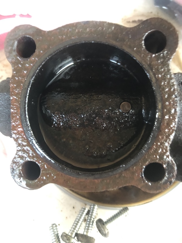

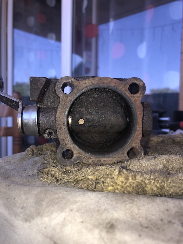

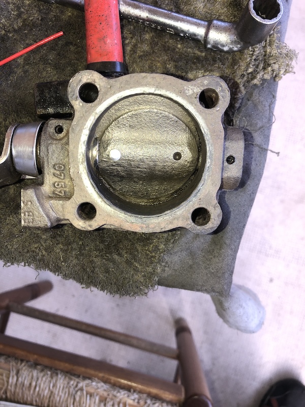

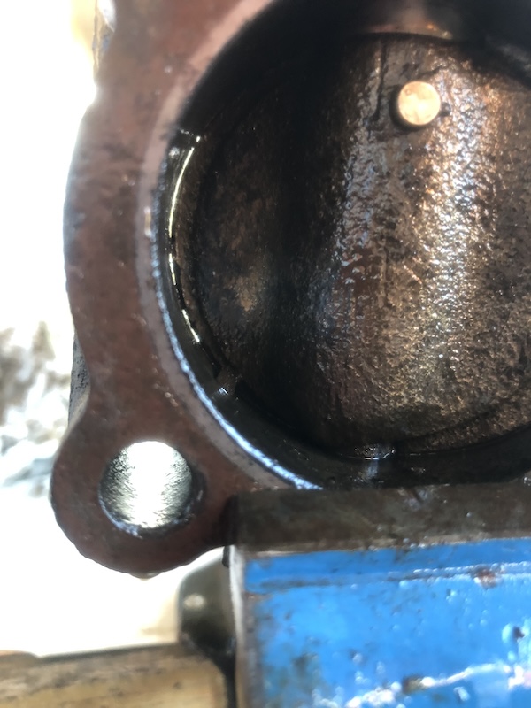

Rien ne vous choc sur la photo du cata déconnecté ?
Bien oui, il y a une pièces qui vient entre less deux, et c'est quoi ?
C'est un boitier papillon d'échappement et frein moteur!!!!!
Patience et longueur de temps n'ont jamais fait bon ménage.
M'enfin, bouge toi le fion quand même!!!!!
Christophe34
Messages: 86
Inscrit le: 01 PMvVen, 14 Juin 2024 12:48:52 +000048Vendredi 2009 041240
Localisation: Proche de Montpellier nord-ouest

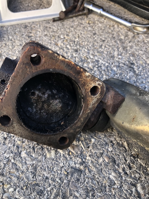

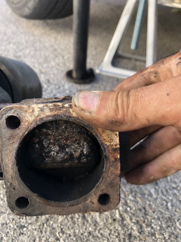

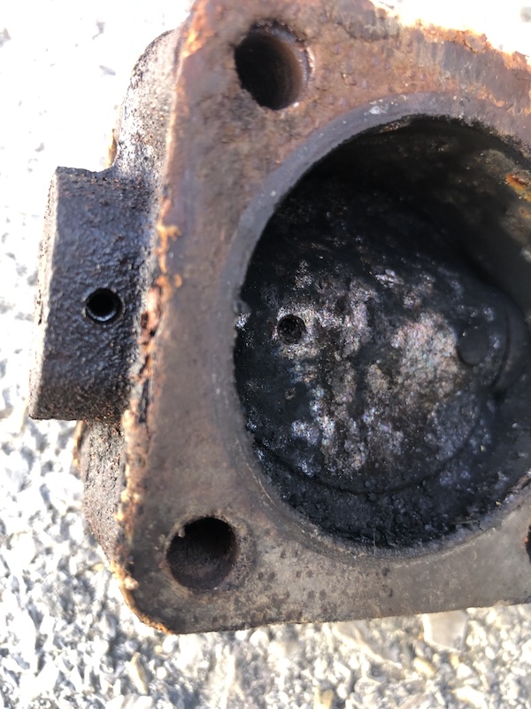

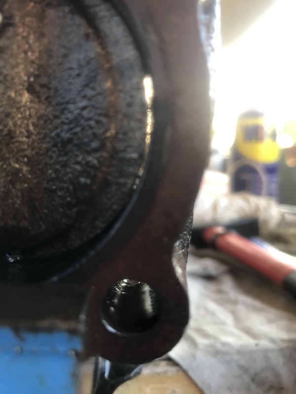

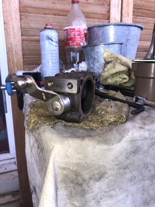

Messagepar Christophe34 » 01 PMvSam, 13 Juil 2024 18:11:49 +000011Samedi 2009 040640
RE RE RE Bonjour,
J'ai donc dû démonter cette bestiole pour déconnecter l'arrivé d'échappement du catalyseur.
Et là Ames sensible s'abstenir!!!!
Messagepar Christophe34 » 01 PMvSam, 13 Juil 2024 18:14:42 +000014Samedi 2009 040640
Voilà, je vais donc tenté de récupérer tout ça au mieux.......
Après avoir mis en pièce ce bazar, je m'aperçois que le papillon ne bouge pas d'un iota en actionnant le levier.
Je tente donc de faire baigner le papillon dans le wd ....
ça me semble pas gagné cette histoire! :oops:

Messagepar Christophe34 » 01 PMvDim, 14 Juil 2024 16:20:43 +000020Dimanche 2009 040440
Depuis hier soir je me suis attaqué à la remise en état de ce papillon d'échappement complètement bloqué en position fermé.
Hier et jusqu'a ce matin j'ai tenté au WD en brossant régulièrement à la brosse à dents car mon drémel ne veux plus envoyer la sauce....
J'ai donc alterné une face puis l'autre je ne sais combien de fois avec de bon intervalle en le laissant tremper, mais ce matin voyant que les résultats n'étaient pas au rendez-vous j'ai changer de technique, le decafour, sans grand résulta non plus il est toujours bloqué .
J'imagine que je devrais pouvoir l'actionner à la main via le levier de commande placé sur le coté, mais rien, même en m'aidant d'un étau ....
Donc je continue un peut au décafour...
Mais si l'un d'entre vous à une idée, je suis volontiers preneur!

Messagepar Christophe34 » 01 PMvDim, 14 Juil 2024 17:49:26 +000049Dimanche 2009 040540
Normalement, ça devrait ressembler à ça neuf!
Mais difficile à trouver et entre 750 et 1000 € la chose !!!!!
Comprenez pourquoi je vais m'acharner à la restaurer au mieux!!!

Messagepar Christophe34 » 01 PMvMar, 16 Juil 2024 14:03:51 +000003Mardi 2009 040240
bon ça doit faire trois jours que je suis sur mon clapet de gaz d'échappement .....
J'ai pas arrêté d'alterner, WD40, brossages, décapfeu, brossage, rinçage, wd40, brossage, décapfeu, rinçage, etc
Hier soir j'ai réussi à remettre en route mon Dremel, c"'est plus efficace qu'une brosse à dent !!!!!
Aujourd'hui c'est bien mieux au niveau de l'aspect mais le clapet est toujours bloqué.
Je continu donc à alterné avec l'aide du Dremel avec brosse rotative, mais je pense que je risque de devoir carrément démonter le bloc, levier, axe, bague, ressort et goupilles en espérant que le ressort ne me pète pas à la tronche et que je ne sache plus le remonter correctement....
Et une autre question que je me pose est: comment enlever ce genre de rivet doré qui traverse le clapet à par en percent mais après je le remplace par quoi? Une vis?

Messagepar Christophe34 » 01 PMvMar, 16 Juil 2024 18:00:30 +000000Mardi 2009 040640
Re Bonjour,
vue que le clapet est presque nickel, il devrait bouger mais ce n'est pas le cas...
Je tente donc de dégriper en passant par le ressort de l'axe de commande en le positionnant à la verticale :arrow:
Et on se moque pas de mon petit étau !!! ;)

Messagepar Christophe34 » 01 PMvMar, 16 Juil 2024 19:45:49 +000045Mardi 2009 040740
Re Re Bonjour,
Un petit pas pour l'humanité, mais un grand pas pour moi :lol:
Je voie enfin la lumière à travers le clapet papillon !!!!
J'espère juste que l'axe tourne bien avec, car j'obtiens cette légère ouverture à l'aide d'une cale en bois et d'un marteau
en tapant trois quatre cou d'un coté et pareil de l'autre :?
