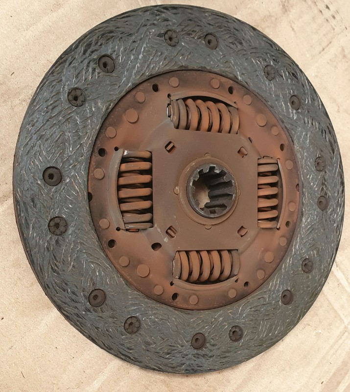

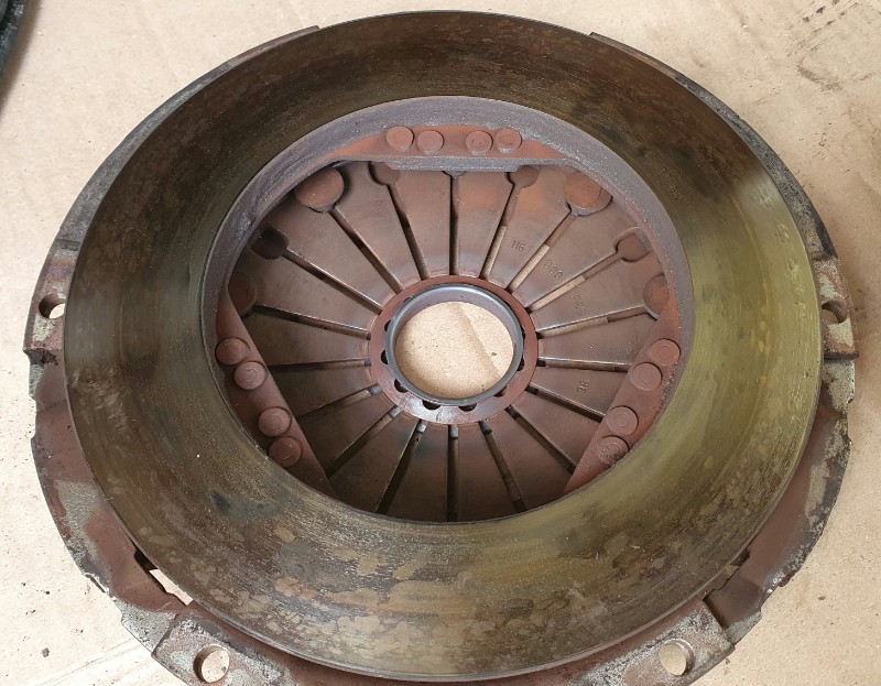

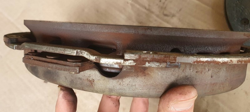

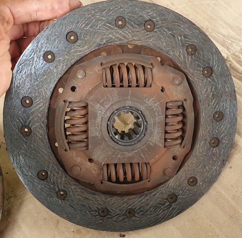

Séance de shooting sur l'embrayage:
Pour le démonter il faut enlever les vis avec une clé allen bien costaude
La dernière photo le truc m'est tombé dans les mains et je ne saurai pas où le remettre exactement

Messagepar Moop » 01 PMvSam, 25 Mai 2024 16:51:40 +000051Samedi 2009 040440
Suite

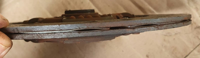

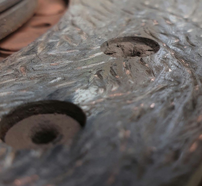

Messagepar Moop » 01 PMvSam, 25 Mai 2024 17:09:41 +000009Samedi 2009 040540
1mm environ entre la surface et le rivet le plus haut

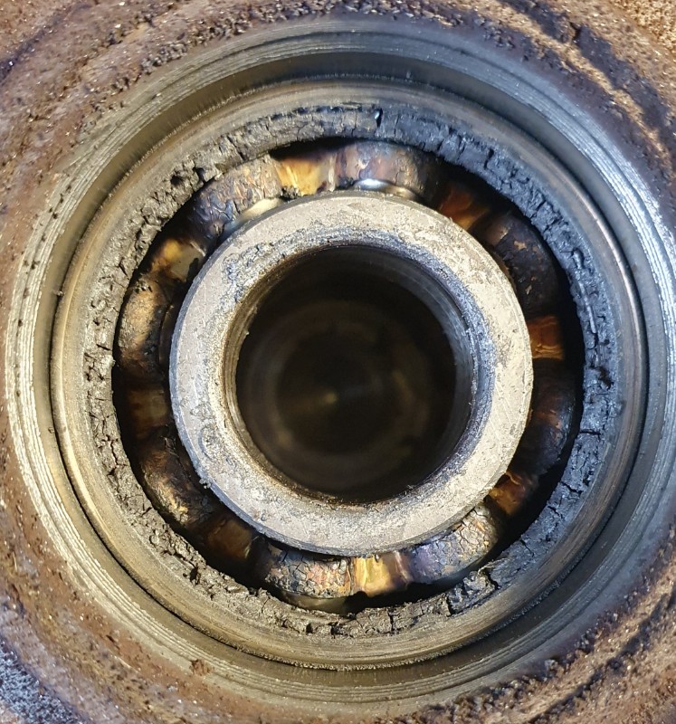

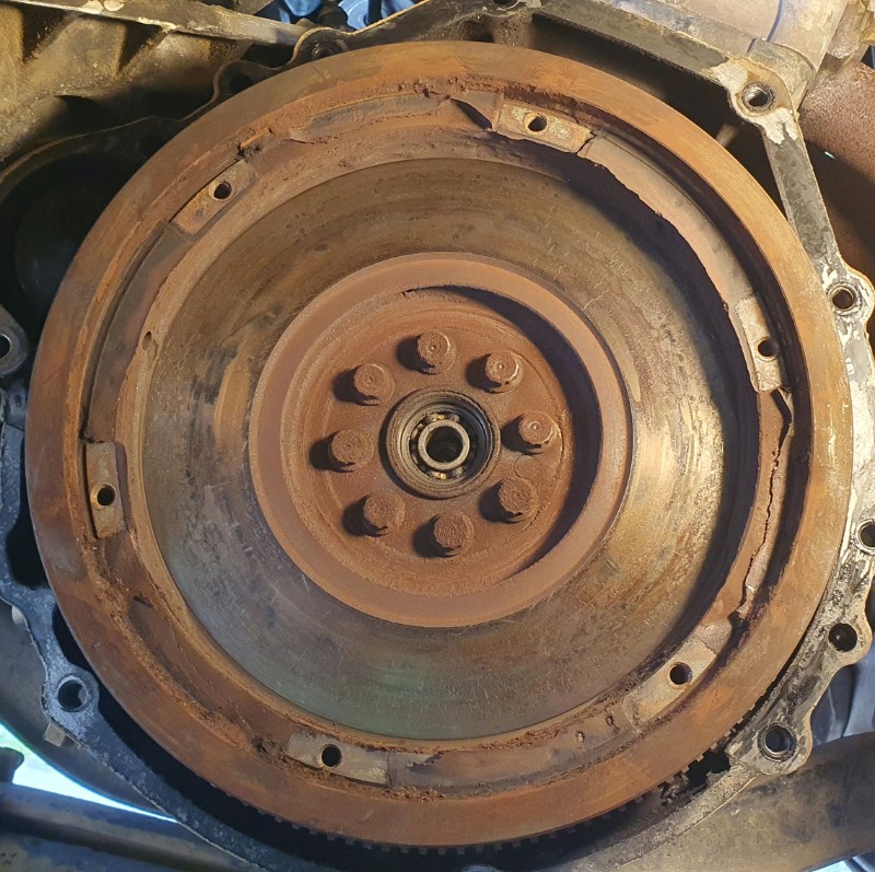

J'ai l'impression qu'il faut changer le kit complet non?
d'autres trucs à contrôler? je lis ici et là qu'il faut changer le roulement pilote, contrôler le volant moteur?

On est d'accord que j'ai un volant moteur monomasse?

et oui, c'est un monomasse le volant.

Du coup pour ce qui est du roulement pilote bah je comprend pas, m-a et le site de sachs me disent non par contre la mesure des côtes, la liste des refs correspondantes et la vue éclatée me disent oui.

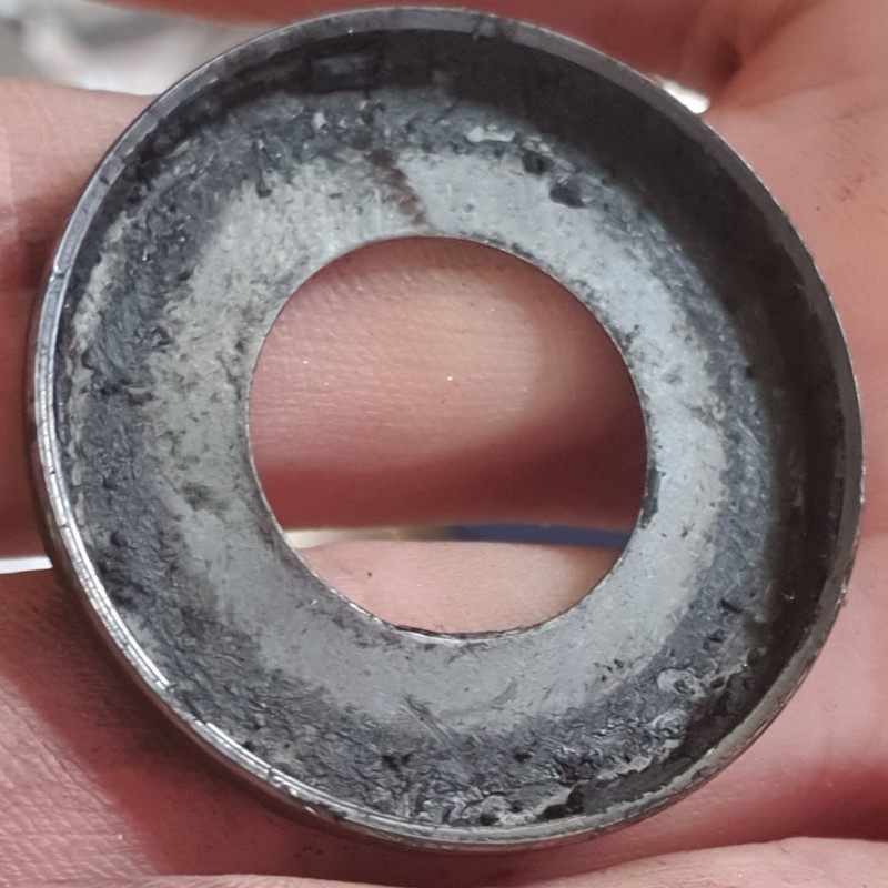

Un ptit detail: la rondelle que tu montre en photo qui t'est tombé dans la main c'est le cache poussiere du roulement pilote.

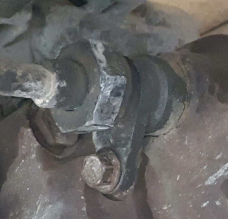

sinon j'ai aussi celle devissée que tu peut voir sur la photo de la boite, mais là des sagouins on pété la patte qui assure.
Re: Bruits de friction en débrayant puis retour à la normale
Messagepar Moop » 01 PMvVen, 14 Juin 2024 13:18:13 +000018Vendredi 2009 040140
Pété la patte qui assure? Elle m'a l'air bien ou j'ai rien compris?

Messagepar rsgqkweekkk » 01 PMvVen, 14 Juin 2024 15:25:29 +000025Vendredi 2009 040340
ah qu'il est con..je pensais avoir aussi mis cette photo, désolé:
