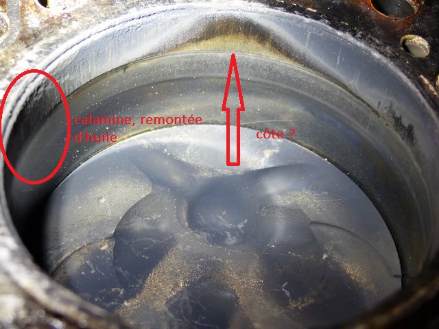

ça y est déculassage terminé.
Par contre je n'arrive pas à poster toutes mes 'images..
Je vais condenser:
sur le n°4 (qui à priori avait des compressions normale!)
y a -t-il un espoir ?
cylindre n°5 (le suspect)
Les autres ont cette tronche
Sinon la tronche des cylindres: pas de rayures ni traces bleues peut-être une légère irisations
Je mets des images dès que ça remarche
J'ai fait une mesure d'ovalisation avec les moyens que j'avais, résultat :
différence maxi entre la côte dans la longueur du moteur et celle dans la largeur 0,02 mm. quasiment identique sur tous les cylindres à 89,02mm dans le long et 89,03mm dans le large .
J'ai l'impression que dans la RTA ils sont au 1000 eme ... mais là je n'ai pas le matos !

Messagepar Freid » 01 PMvMar, 18 Jan 2022 15:44:52 +000044Mardi 2009 040340
A mon avis, pour que le piston vienne en frottement comme ceci sur le haut du cylindre, c'est qu'il a beaucoup de jeu et qu'il a du coup beaucoup de bornes.
Je ne refermerais pas ce bloc sans un réalésage en cote réparation avec un jeu de pistons et segments neufs.
Le risque de ne pas le faire est de casser dans un avenir qu'on a du mal à déterminer puisque c'est un peu la loterie.
Mais ceci n'est que mon avis, sur photos.
Concernant la culasse, c'est forcément plus emmerdant entre une soupape et une chambre qu'entre deux soupapes.
Tout dépends ce que tu veux en faire de ce camion ?

Messagepar nakunfar » 01 PMvMar, 18 Jan 2022 20:17:53 +000017Mardi 2009 040840
Salut et merci de vos questions et coup d'oeil !
Pour la côte de la lèvre en haut du cylindre j'ai pris en 2 endroits pour estimer la lèvre dans le métal et l'épaisseur de calamine.
La lèvre calamine comprise fait à peu près 0,06mm ( différence de diamètre 0,12mm ) et 0,03 sans la calamine
Pour l'usage du camion, ça sera un utilitaire occasionnel, donc souvent quasi vide avec juste une perceuse à colonne et un ptit compresseur dedans en gros. Mais de temps en temps, 5 fois /an, on va dire, j'aurai besoin de tirer une remorque plateau sur laquelle j'ai une caisse frigo avec pas mal de bouzin dedans soit 1T700 la remorque.
