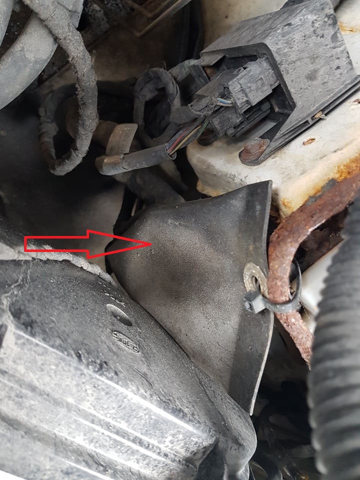

Messagepar etoile80 » 01 PMvLun, 06 Déc 2021 18:37:02 +000037Lundi 2009 040640
j'ai croisé un 412d cet après midi : la fameuse housse
housse EDC-312.jpg (185.8 Kio) Consulté 3784 fois
Re: Voyant EDC et moteur en sécurité / accélération HS
Messagepar damsmad » 01 PMvMar, 07 Déc 2021 16:11:56 +000011Mardi 2009 040440
Merci Etoile80 ; alors je suis confus car je peine à identifier cette housse sur mon camion, mais comme le contrôleur moteur a été déplacé voilà deux ans peut-être me bouche-t-il la vue... Pourtant je regarde bien côté phare gauche près de la batterie !
Messagepar argos » 01 PMvDim, 12 Déc 2021 13:17:46 +000017Dimanche 2009 040140
Comme l'a suggéré Etoile, verifie la connectique de l'electrovanne et pompe sous la housse noire, qui est du coté support batterie, verifie aussi les masses (pas mal d'oxydation possible sous la batterie, voir cette piste http://www.mercotribe.net/phpBB3/viewtopic.php?f=90&t=45581

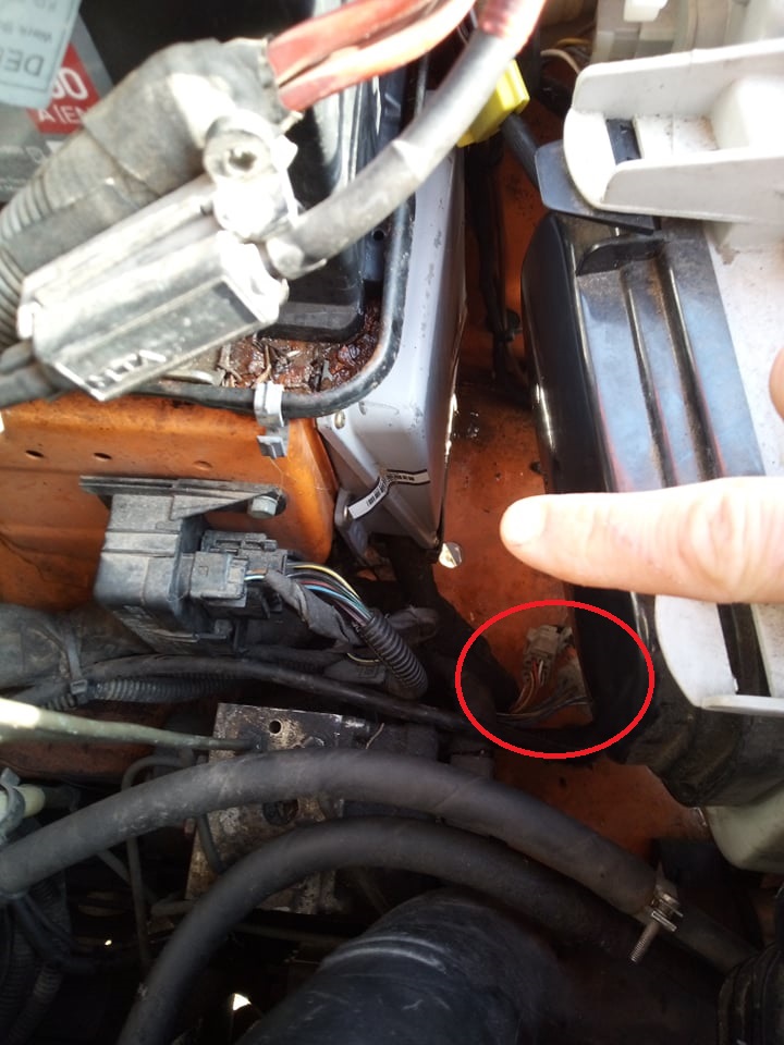

Messagepar damsmad » 01 PMvMer, 15 Déc 2021 13:23:37 +000023Mercredi 2009 040140
Le même topo en photos...
Donc le câble mystérieux et attaché sur le potentiomètre d'accélérateur (pièce changée pour du neuf voilà deux ans au début des soucis EDC).
Il part dans une gaine marron et fait un tour au-dessus du radiateur vers le phare gauche.
Après il passe au-dessus de la batterie et plonge direction l'habitacle dans un passage avec des câbles électriques et des gaines autres.
Le calculateur moteur lui, a été déménagé de son logement, dans la caisse carrosserie sous la batterie.
Le garagiste à l'époque de son changement (changement fait sur les conseils de Mercedes ici à 20km qui après passage balise m'a dit qu'il fallait un nouveau calculateur ; dont acte mais ça n'a rien changé, plus de 500 balles pour rien) m'avait posé le nouveau calculateur comme sur la photo en me disant que les supports sous la batterie étaient trop abîmés. Du coup il est à la vertical et sa nappe de connexion est en dessous... Bof non ?
Voilà ! :-)
Messagepar etoile80 » 01 PMvMer, 15 Déc 2021 13:45:14 +000045Mercredi 2009 040140
Messagepar damsmad » 01 PMvMer, 15 Déc 2021 14:16:21 +000016Mercredi 2009 040240
Mais encore Etoile80 ? :D
En effet j'ai vu ces connectiques électriques à découvert qui sont par terre en bas posés sur la carrosserie. On s'est dit qu'il fallait les inspecter/nettoyer et les isoler. C'est ça que tu penses ? ;)
Messagepar damsmad » 01 AMvMar, 21 Déc 2021 07:25:58 +000025Mardi 2009 040740
Bonjour :-)
Je m'interroge : pour accéder à ces connectiques qui sont sous le calculateur moteur il faut bien démonter le phare ? car en plongeant les bras on galère à manipuler tout ça. Je me demande quelle est la bonne méthode !
