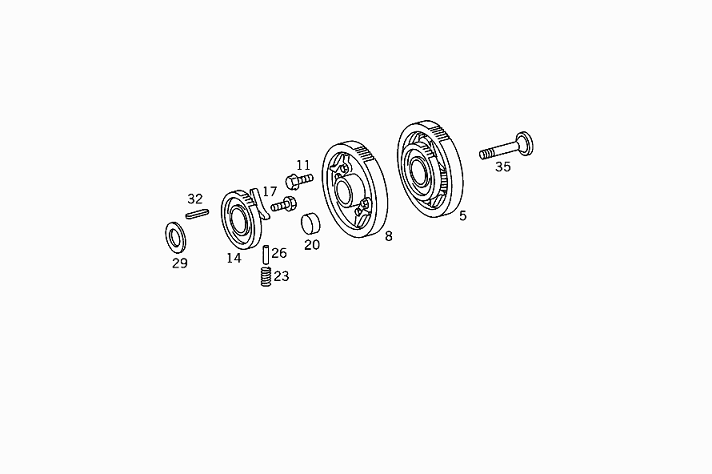

Messagepar etoile80 » 01 AMvVen, 24 Juil 2020 09:46:41 +000046Vendredi 2009 040940
variateur avance 364.png (33.47 Kio) Consulté 2017 fois
Re: Claquements étranges sur 711
Messagepar Gawa » 01 AMvVen, 24 Juil 2020 10:05:49 +000005Vendredi 2009 041040
etoile80 a écrit:salut les T2Man,
les information obtenues dernièrement confirme ma première idée,le bruit est bien au niveau du variateur d'avance sur la pompe injection.
Ok!
Et ça engendre quoi comme panne futur ?!
etoile80 a écrit:
C’est cette pièce qu’il faut changer ?!
Gawa
Messagepar AntoninT2_814 » 01 AMvDim, 09 Aoû 2020 10:32:14 +000032Dimanche 2009 041040
J’ai appelé les diésélistes du centre Bosh ou j’avais fait réparer le démarreur.
Je leur ai parlé des claquements et ils m’ont confirmés direct l’avance automatique.
Malheureusement je n’ai pas pu porter le camion qui est toujours sur chandelles sans les supports cabine AV :D
Ils m’ont dis que suivant les models pompes il ne vaut mieux pas ouvrir....à voir avec eux affaire à suivre.
Messagepar AntoninT2_814 » 01 PMvJeu, 13 Aoû 2020 21:06:49 +000006Jeudi 2009 040940
Comme le disait Étoile80, l’avance automatique est indépendante de la pompe.
Je répondrais quand j’y serais passé mais pour le coup c’est pas demain la veille que le camion sortira du garage :evil: :cry:
