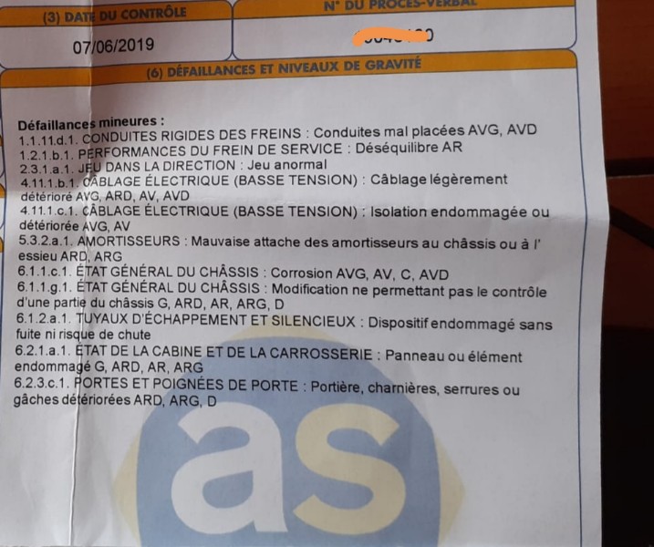

Bonjour et merci à vous il doit passer le ct pour la vente. Voici en PJ le ct de 2019 ainsi qu une video avec vue du châssis (qui me pose question car noté modifié sur le ct). Au regard de vos réponses J avoue que je commence à douter de ce futur achat et des frais qu il pourrait nous coûter. Je bricole et connais quelques bases mais je cherche un véhicule sain pour notre voyage pas une passoir.

Bah en fait la photo que tu montres et la notion de vehicule sain ne vont pas ensemble...
Combien t achetes ça ? Si c est 1000 balles ça va si c est 5 000 ,ranges le chéquier tout de suite et continues tes recherches!

Le CT étant de 2019, j'ajoute que le vendeur doit normalement fournir un CT de moins de 6 mois.
Re: Bruit courroie ou gaillet (ou autre)?
Messagepar rsgqkweekkk » 01 AMvSam, 18 Avr 2020 09:21:44 +000021Samedi 2009 040940
Bon, je vais encore pas etre funky mais non non non là tu part en courant: deja ca renifle grave le bizbiz avec le ct: j'ai JAMAIS vu de "point d'encrage amorto" en defaillance mineure :shock: Je suis presque étonné que le controleur soit irresponsable a ce point vu que ca peut lui retomber sur la couenne -ah quoi que ouais c'etait en 2019..
>>en gros ca veut dire que la fixation de l'amorto du chassis est bouffé par la rouille..alors imagine ce que ca va faiore apres queleuqes chemin defoncés et nids de poule dan sde charmantes bourgades de l'Est... j'connais un mec dont le master s'est fait recaler juste a cause de ca.
Et de toutes facon ca veut surtout dire que là actuellement le controle technique tu l'aura jamais a moisn de gros GROS frais, donc va te retrouver avec une merguez dont tu pourra pas faire la carte grise..ou alors comme dit Cheb85 c'est 1000e gros max, et tu trace direct a l'Est sans faire les papiers et advienne que pourra vous rentrerez ptet en train.

Messagepar Guillaume38 » 01 AMvSam, 18 Avr 2020 10:09:38 +000009Samedi 2009 041040
Sur la mauvaise attache des amortisseurs c'est peut-être juste les vis qui sont pas serrées correctement ? :?

Merci à vous. Normalement il se charge du CT et les freins sont réparés maintenant. Les amortos J aurais pu les prévoir mais ce foutu châssis J ai aucune idée de ce qu il y a dessous... Sinon changement de bolide si on est pas serein.

Là camarade sans vouloir paraitre sec, crois-moi que le jour où tu essaiera de demonter les amortos, tu verra que leur eventuel desserrage "par le temps" est quasi impossible ;)
