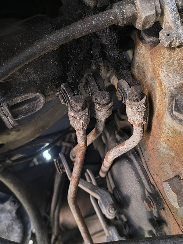

307DBEIGE a écrit:Le kit de reparation que tu montres sur le lien, n est il pas en rupture definitive ?
OUIIII !!!
307DBEIGE a écrit:Les joints ça ne coûte que quelques euros chez étoile.
C'est qui Etoile???
307DBEIGE a écrit:Tu aurais une photos des 3 leviers sur la boite de vitesse. ? Là aussi, il y a 3 joints . et des circlips à vérifier aussi.
Je remets la photo, no sé pourquoi elle a disparu...
307DBEIGE a écrit:Sinon, il faut aussi blinder de graisse en enlevant le cache rectangulaire plastique sous le camion, au niveau du levier de vitesse. Puis remettre le couvercle.
OKAY
307DBEIGE a écrit:Ça fait longtemps que tu as fais la vidange boîte de vitesse ?
3 ans :oops:

Messagepar 307DBEIGE » 01 AMvMar, 25 Aoû 2026 11:57:00 +000057Mardi 2009 041140
La photo n avait point disparu :lol:
Je te parle de mettre une photo des 3 pièces 320 et 311 reperables sur la vue détaillée du kit de réparation. Mais celle de ton bahut ;)
Quand tu prepareras ta commande, regarde bien la réf qui va avec ta boîte de vitesse car les douilles (caoutchoucs) n ont pas toutes le même diamètre d une boîte à l autre.
Les gars : faut il graisser au niveau du levier de vitesses en soulevant le caoutchouc de protection dans la cabine ? Ou pas ?

Et la photo pour voir l état des autres douilles ?
Si tu as toutes les références pour les pieces ou de ta boîte de vitesse , tu peux les commandes par téléphone (vont te demander de regler à la commande par virement) Brive la gaillarde Mercedes PL et je peux aller les chercher lundi. J y vais debut apres midi. Par contre assures toi que ce sera prêt lundi car c est à 40 bornes et j y retournerai pas ;)
Et je te les envoie.
Sinon : Mercedes PL
Sinon : Mercedes PL
Hello,
Oui je n'ai pas encore pris la photo, je fais çà ces prochains jours.
Attends, tu es sur Brive? Je peux aussi y aller!
Et peut-on communiquer par MP ce sera peut-être plus facile pour nous (et moins encombrant sur le forum?)

Au prix du gasoil ces temps-ci on peut aussi d'une part utiliser le moteur de recherche du forum pour avoir les ref deja donné y a pas longtemps des pieces en question, et les commander en ligne :roll:
Inutile des faire des photos de ces douilles, soit c'est en bon etat soit c'est craqué et tu change.
