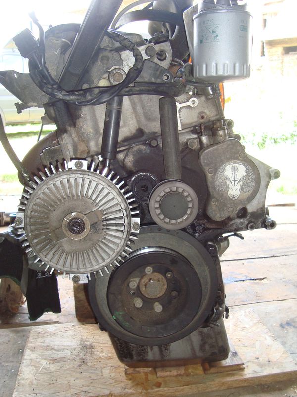

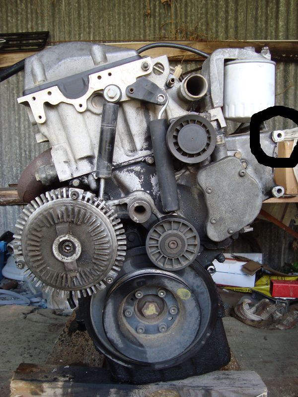

j'ai poncé ce topic quelques fois et voici ce que j'ai lu, des histoires de modif de pompe a eau. sauf que pas/plus une photo, que dalle.
7thd a écrit:les moteurs ont évolué entre le 602 et 662 et il y a désormais un trou supplémentaire dans le bloc fonte, qui tombe en dehors de mon support de pompe à eau, en gros le circuit est mise à l'air donc question étanchéité c'est pas ce qui se fait de mieux. Heureusement il existe le joint qui va bien avec l'opercule adéquate permettant l'adaptation en cas de non compatibilité,
frizouille a écrit:Le fait d'avoir gardé la pompe a eau du OM662 oblige aussi à refaire des trous dans la poulie du 602.
Heureusement de mon coté je fais des demontages mirroir pour comparer a chaque fois entre les deux moteurs.
et .. et en demontant la pompe pour tenter de comprendre et eviter la douille, je trouve ABSOLUMENT aucune difference entre les deux pompes, a part oui bien sur la tuyau choffo de chauffage.
662
602
662
602
662
602
mais dans tous les cas: diff ou pas diff, vu que je vais changer tout l'ensemble bloc calorsta/pompe/visco, du moment que sur le cylindre c'est pareil, on s'en cogne pas vrai?
bref, j'veux vos avis, y a ptet un detail que je vois pas, que je comprend pas.. mais pour moi y a rien qui cloche, tout est pareil.

Messagepar Karagheuz » 01 PMvSam, 09 Mai 2026 15:07:34 +000007Samedi 2009 040340
Je ne connais pas les modèles, mais je vois pareil que toi.

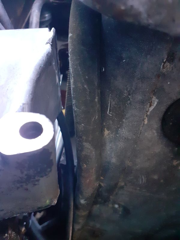

bon, la derniere pierre a cet édifice, vu que tout le monde se pose la question hein?! En tout cas y en a pas un qui a vendu la meche et c'ets paaaaaaaaaas gentil du tout :evil:
, parce que bibi il s'est fait couilloné, et quand ca se passe une fois que ton bloc est reinstallé ben t'es pas content parce que ton acces est tout pourris, voir impossible. Parce que bibi pas moyen de se faire chier a echanger les carter, donc il a percé la musso.
CA LA!
vous la voyez la diff?
et ben si tu charcute pas ca passe. Mais ca passe que zarma c'est en appuie contre la durite rigide de chauffage, et elle pas moyen de la bouger. Pis tu coup quand tu regarde ton berzingue tu vois qu'il est en appuie et en contrainte sur ses support, le truc vraiment pas chouette...ca va pas le faire.
bref, faut charcuter pour avoir l'esprit libre et la mecanique heureuse.
that's all folks!

Messagepar rsgqkweekkk » 01 PMvMar, 07 Juil 2026 18:56:24 +000056Mardi 2009 040640
damien974 a écrit:Par contre j'avais le carte de distri (sur un côté) qui ne voulait pas se mettre comme il faut. J'avais du meuler un truc pour que ca passe.
yes, je pense que c'est ce que je montre entouré en noir sur la ere photo ;) c'est le carter de distribution, et c'est lui qu'il faut percer pour changer l'emplacement de la jauge d'huile.
