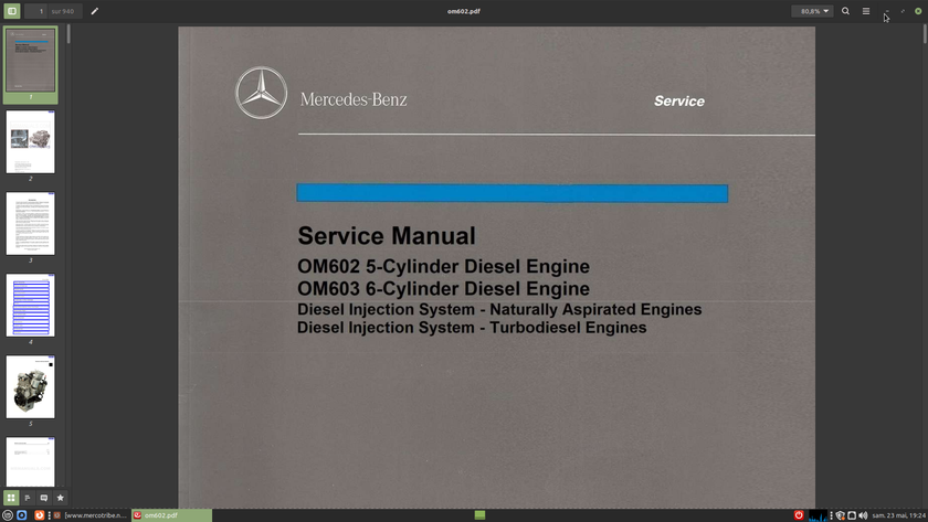

Messagepar rsgqkweekkk » 01 PMvSam, 23 Mai 2026 18:25:14 +000025Samedi 2009 040640
pssst...
pssst...
ca t'interesse?
Capture du 2026-05-23 19-24-09.png (242.07 Kio) Consulté 99 fois
Messages: 12524
Re: swap om603 sur L407d ???
Messagepar mathysl407 » 01 PMvSam, 23 Mai 2026 23:06:18 +000006Samedi 2009 041140
ca t'interesse?
Carrément !!
