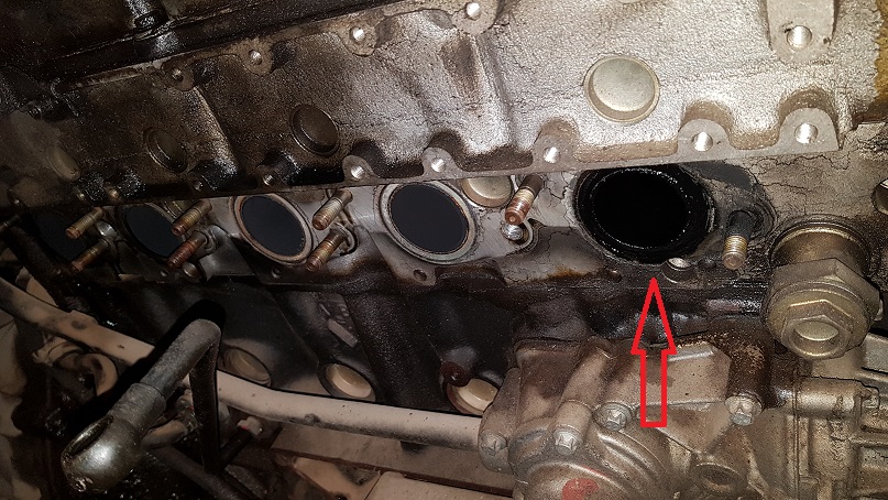

Messagepar etoile80 » 01 PMvLun, 04 Mai 2026 17:05:29 +000005Lundi 2009 040540
salut, dépose le collecteur d'échappement pour vérifier si il n'y a pas d'huile au premier cylindre
jt de culasse.jpg (217.61 Kio) Consulté 2045 fois

Messagepar duruk2199 » 01 PMvLun, 04 Mai 2026 19:39:12 +000039Lundi 2009 040740
alors non, pour le coup j'ai pas mal d'huile qui passe dans la chaine au niveau de l'arbres à came sous le bouchon de remplissage, je dirais même que ça éclabousse, j'ai pas trop l'impression que j'aye un souci de pression mais j'ai toujours voulu posséder un mano :lol: c'est l'occase !
