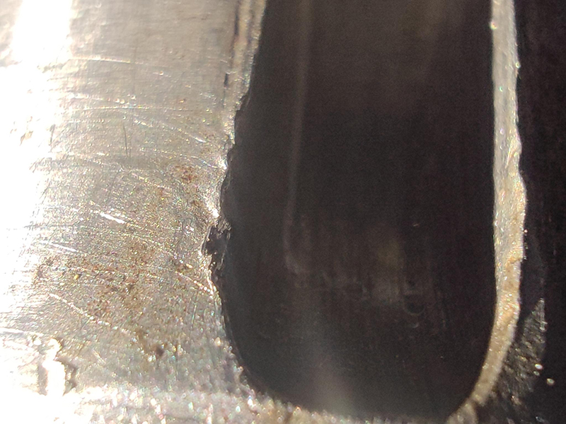

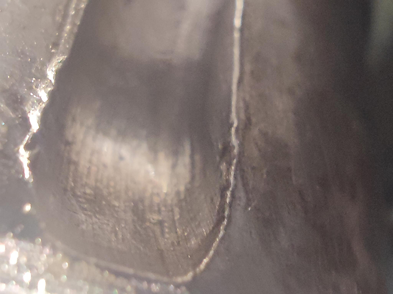

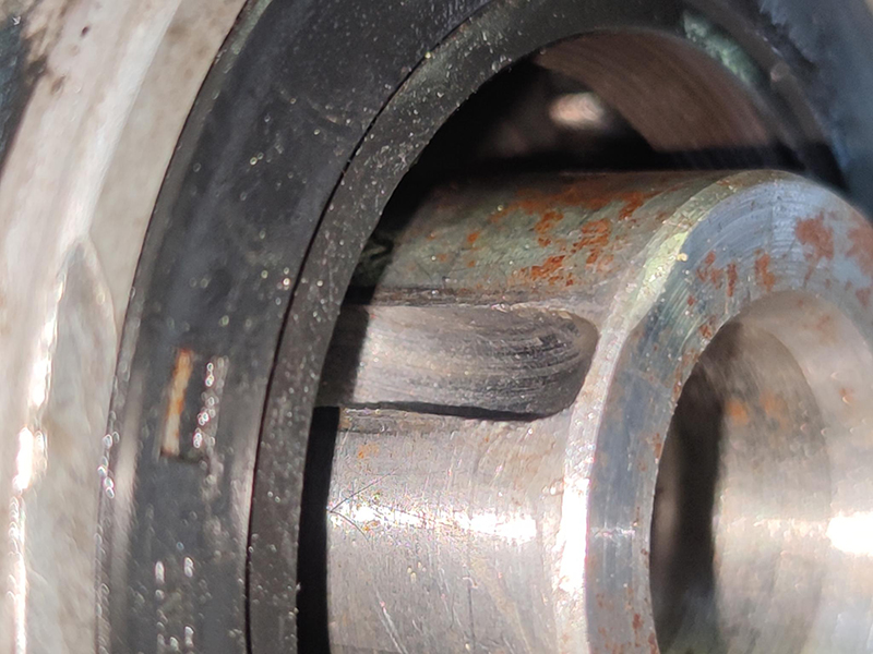

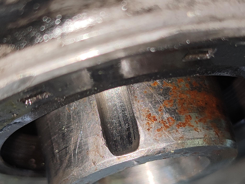

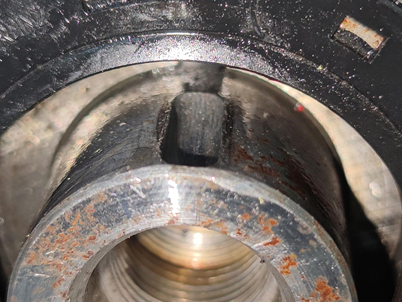

La clavette ne s'insère pas (bonnes dimensions) à cause de petits defauts créés surement par la précédente. Il y a des éraflures sur la rainure du vilebrequin, c'est minuscule mais ça empêche la clavette de rentrer.
Que pensez-vous d'utiliser du papier à poncer ou des petits outils pour corriger le souci, qui concerne uniquement le haut de l'encoche, afin de permettre à la clavette de s'insérer.
Je précise que l'encoche en entier est encore dans sa forme, c'est juste les éraflures sur le haut qui empêchent la clavettent de rentrer.
Merci à vous pour tous vos retours passés et futurs!!! :P :P :P

Messagepar Karagheuz » 01 PMvMer, 06 Mai 2026 20:39:51 +000039Mercredi 2009 040840
C'est propre. Tu peux repartir là-dessus. Oui, il faut enlever le minimum pour que ça passe, ça ne changera rien.
