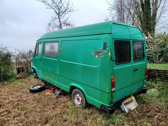

Hello tout le monde, j'en ai déjà parlé dans mon topic de présentation, mais j'ai pour projet de remettre en route un vieux 208D, moteur HS, en rajoutant un peu (beaucoup?) de chevaux! :P
Donc l'idée est de lui greffer un OM605 turbo de W202 (la donneuse est trouvée, je vais la chercher d'ici 2 petites semaines!). :)

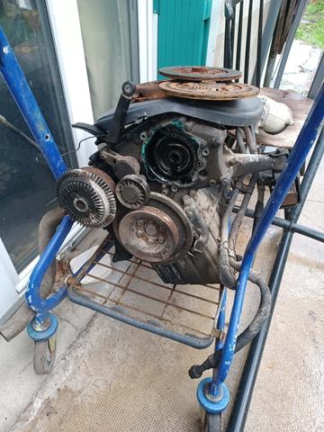

J'ai commencé le démontage, les restes du 601 et la boîte ont était extraits de la carcasse, non sans mal (l'embrayage a pas servi pendant plus de 15 ans, le disque était salement collé sur l'arbre de la boîte). :?

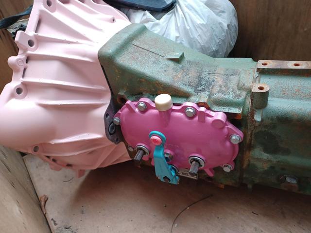

La boite a pris un gros coup de nettoyage et un coup de peinture du plus bel effet (faut le dire vite), rose bonbon et rose jambon.
Dans l'opération j'ai réussi à péter 2 des 3 leviers de commande des fourchettes, et vu le prix auquel ils se vendent, soit j'en commande des copies chinoises, soit j'essaie de voir si les cannelures seraient pas les mêmes que celles d'un sélecteur de vitesse de moto générique, et dans ce cas, transformation de 2 sélecteurs en 2 leviers!

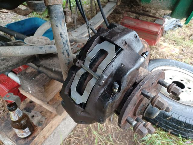

J'ai aussi retapé les étriers avant, qui avaient grippé comme c'est pas permis, un enfer pour extraire les pistons, (et y'en a 8, quel plaisir). Au moins maintenant la pédale a l'air d'avoir une texture a peu près normale :lol:
