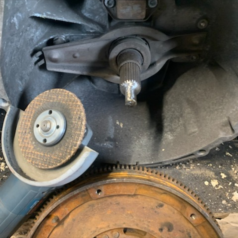

Messagepar mathysl407 » 01 PMvVen, 23 Jan 2026 22:30:47 +000030Vendredi 2009 041040
Salut tout le monde, il y à peu j'ai été embêté lors du montage de la boîte sur le moteur car la bitougne cranté de la boîte vené en buté sur le volant moteur et cela me laissé un jour de 2/3 cm. J'ai donc contacter le mec qui m'avait vendu le volant moteur savoir si je pourrais pas lui échanger contre un autre car il a une mine de pièces merco mais bon là où je suis je capte que très rarement donc j'ai eu l'idée de réquisitionné la copine pour me faire tourner la boîte de vitesse avec la perceuse et moi de l'autre côté avec la disqueuse entrain d'enlever les quelques cm en trop.
Petite photo du résultat :
J'ai donc bien essayer et la boîte rentre bien sans trop forcer même si je me suis fait chier un temps monstrueux a essayé de caler l'embrayage à l'oeil puis avec des douilles mais j'ai fini par y arriver !
Je vous tiens informé des avancées :twisted:

terrible comment t'as rectifier l'arbre de la boite, j'aurai aimé voir ca en vrai! t'es plein d'astuces, c'est cool.
