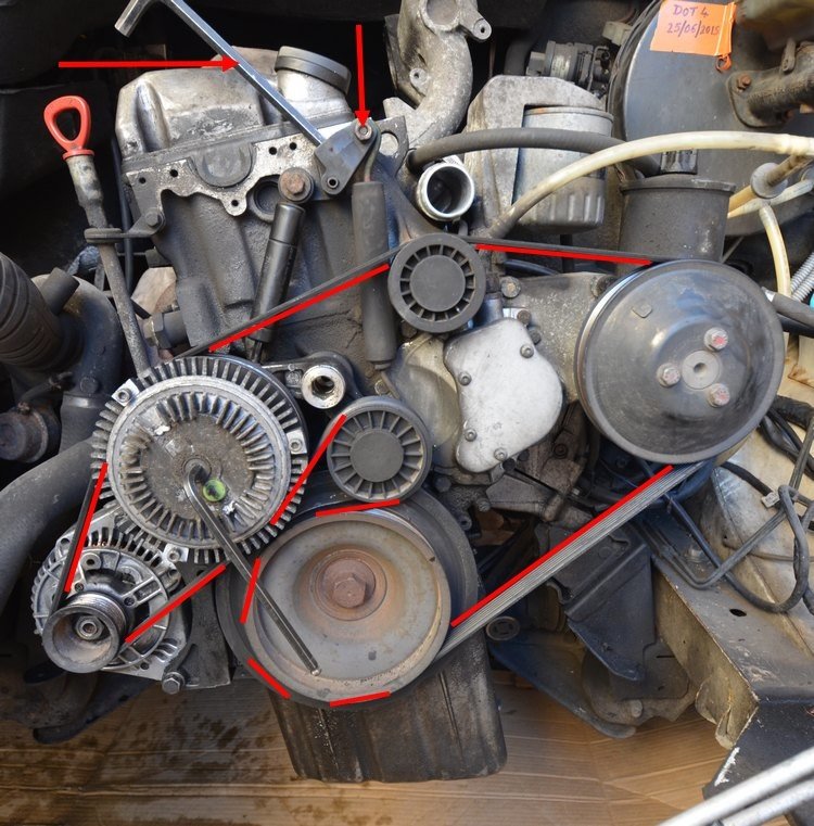

En un peu plus d'un an, je casse 3 poulies d'alternateur -> il y a un problème quelque part. Pourriez-vous m'aider au diagnostic ?
Moteur OM601 Mercedes, anciennement monté sur une 190D, mais maintenant monté sur un bateau.
La face avant de mon moteur ressemble à celle de l'image ci-dessous, sauf que le "truc" en haut à droite (pompe de DA ?) est chez moi remplacée par un second alternateur, dédié à la servitude. L'alternateur en bas à gauche sur la photo, d'origine donc, est dédiée à la batterie moteur.
Les faits :
En août 2022, bruit de cliquetis -> la poulie de l'alternateur servitude se "barre" plus ou moins de son axe, ou plutôt un jeu se crée, qui a ensuite pour conséquence de faire rompre la patte de fixation, qui n'était pas dimensionnée pour encaisser ça. J'ai tout réparé, et plus de problème ici. A noter que j'avais fait tourner une pièce pour que la poulie soit emmanchée sur son axe sur une plus grande longueur.
Cet été, début août, la poulie de l'alternateur moteur rompt, au niveau du moyeu. Je change l'alternateur entier pensant que les roulements étaient coupables (et je garde l'ancien pour le reconditionner et le garder en spare). Un mois plus tard rebelote, encore la poulie qui se désolidarise de l'axe.
Entre-temps - je ne sais dire si ça aurait un lien, je crois que non, mais dans le doute - j'ai du changer mon joint spi de vilebrequin (avant) afin de pourvoir à une petite fuite.
Un symptome récurrent : la courroie se bouffe et je trouve de la poussière de courroie un peu partout.
A noter que ce sont des poulies classique, pas de roue libre ou damper.
A noter aussi, qu'après mon second problème de poulie, je me suis mis en tête que c'était ma courroie qui était trop courte et trop tendue et je l'ai changée pour une plus longue. Mais visiblement, ce n'était pas ça le problème.
J'ai vérifié du mieux que j'ai pu, à l'oeil et au réglet, l'alignement des poulies et je n'ai rien remarqué de flagrant.
Ce matin j'ai changé l'amortisseur du galet tendeur, et ça vibre moins. Est-ce que d'après vous le problème pouvait venir de lui ? Amortisseur ne faisant pas bien son travail, entrainant des à-coups trop violent dans les poulies qui rompent du moyeux à chaque fois.
A noter aussi que, du fait d'une hélice un peu sur-dimensionner, le moteur ne monte pas au-dessus de 1800 tours en charge (je vais changer ça bientôt...)
Est-ce que vous avez déjà eu des poulies qui cassent au moyeu ? Si oui, quelle était la cause ?
Merci beaucoup pour votre aide !

Messagepar STF » 01 PMvLun, 16 Oct 2023 17:52:12 +000052Lundi 2009 040540
Si ta courroie battait comme sur cette vidéo avant/aprés, ça peut valoir le coup d'attendre et voir ce que ça donne avec le tendeur neuf ;)

Messagepar OM601marin » 01 PMvLun, 16 Oct 2023 23:18:47 +000018Lundi 2009 041140
Sauf que moi ça vibre encore - certes moins - après le changement d'amortisseur de courroie. Il faut dire qu'à froid ça tourne plus ou moins sur trois cylindres, mais c'est un autre problème.
Je ferai une vidéo demain si j'y arrive. Là tout le monde dort à bord...

Messagepar OM601marin » 01 AMvMar, 17 Oct 2023 10:16:52 +000016Mardi 2009 041040
J'ai aussi remarqué que la surface de mon galet tendeur n'était pas tout à fait "plane", mais comme légèrement incurvée (creusée ?) vers le centre de la surface de contact. Est-ce normal ?

Messagepar rsgqkweekkk » 01 PMvMar, 17 Oct 2023 13:48:14 +000048Mardi 2009 040140
Salut, non je te confirme que c'est anormal, la surface doti etre plane. Mais a mon avis c'est plutot une conséquence qu'una cause.
Au poinnt où tu en es je pense qu'il te faut virer la courroie et controler un par un les elements mobiles, voir si tout tourne bien et en ligne, si y a pas de jeu au niveau des axes.. normalement il devrait y en avoir un en crabe qui fout la zone sur totue la chaine.

Messagepar OM601marin » 01 PMvVen, 20 Oct 2023 17:42:12 +000042Vendredi 2009 040540
Voilà mon moteur, cette merveille !
Une fois les petits hoquets du démarrage, et suite au remplacement de l'amortisseur de galet tendeur, ça a l'air de plus trop bouger à cet endroit.
Mais que pensez-vous du long brin qui retourne au Vilebrequin (le brin qui tire tout), il vibre drôlement non ? bon c'est à bas régime, ralenti même.
Et ce couinement qu'en pensez-vous ?
J'ai pas observé de poulie en crabe - bon, celle qui a cassé peut être qu'elle était en crabe, mais comme elle est morte.

Messagepar cheb 85 » 01 PMvVen, 20 Oct 2023 19:10:45 +000010Vendredi 2009 040740
Il tourne bizarre pour un 601?

Messagepar STF » 01 PMvSam, 21 Oct 2023 12:03:20 +000003Samedi 2009 041240
T'as pas une RT ou un truc dans le style qui te dirait "Le brin doit pouvoir bouger de 25mm en appuyant dessus" ??
Au delà du mouvement de ce brin, c'est surtout le tout petit inférieur de la poulie tendeur qui saute aussi par moment qui me pose question :roll:
Paske mécaniquement, je me dis que ça ne doit pas être top à la longue ces coups de fouets.. :|

Messagepar OM601marin » 01 AMvJeu, 05 Fév 2026 09:21:34 +000021Jeudi 2009 040940
Un petit retour sur ce point. J'ai viré le second alternateur et retrouvé une configuration de courroie plus équilibrée. J'ai changé l'amortisseur. Maintenant ça vibre beaucoup moins. Et après quelques dizaines d'heures de moteur (quand on peut on préfère la voile, du coup le moteur tourne pas énormément) : pas de poudre de courroie sous le moteur, pas de poulie pétée, donc ça à l'air bon.
Je pense que le problème était dû à des phénomènes d'entrée en résonance, dus au moins en partie à une patte de fixation trop faible pour le second alternateur. Ces résonances engendraient des efforts démesurés capables de rompre une poulie en son moyeux.
Petite question, comment être sûr que l'on a la bonne tension de courroie ? Quelqu'un aurait-il une info du genre : pour un brin de telle longueur, on peut obtenir un mouvement de tant de cm lorsqu'on applique une force de tant ?
C'est une 6PK
Dans une notice il est dit que le 190D est équipé d'une tendeur automatique (le ressort), mais j'imagine que cela fonctionne quand on a la courroie de la longueur prévue pour le montage standard, ce qui n'est plus vraiment mon cas.
