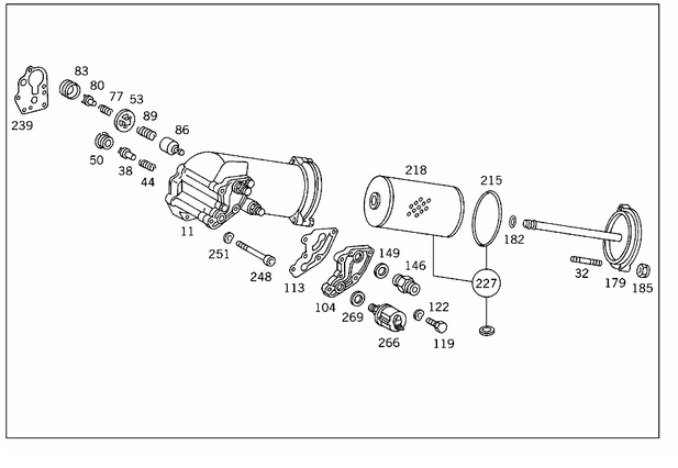

Je me réponds sur au moins une des questions, mais si possible j'aimerais confirmation. La pièce serait le numéro 266 sur la plan joint, reférence A0045425917 "oil pressure warning switch". C'est ce que j'ai trouvé sur le Catalog MB. Est-ce correct ?

Salut, oui, c'est bien cette ref, du 14x1.5.
Bizarre tout de meme cette histoire de plastique et de metal..c'est logique mais je l'avais jamais entendu sur ces fourgons. Au prix de la sonde tu risque rien a la changer..je me souviens pas si c'ets conique mais dans tous les cas ca reste de l'acier vissé dans de l'alu, avec un gros joint en cuivre classique.
Pas besoin de vidanger mais prevois quand meme un recipient quand tu va devisser, y en a un peu qui va couler quand tu ouvrira. Ou a la limite si tu veux jouer la securité tu vidange juste cette partie via la filtre.

Bon le changement de la sonde n'y a rien fait puisque c'est la plaque sur laquelle il se monte dont la référence est 104 sur le plan joint et référence OEM : A6171840508 qui est fautive apparemment (fendue au niveau du capteur). Problème le garagiste ne la ne trouve plus en neuf dans la base, il faut donc que j'en trouve une d'occasion.
Capture d’écran du 2025-09-11 18-05-14.png (78.09 Kio) Consulté 44 fois
Si quelqu'un a ça dans son garage, je prends. Le camion ne peut plus rouler tellement il perd d'huile, car changer le capteur a bien sûr empiré les choses...
