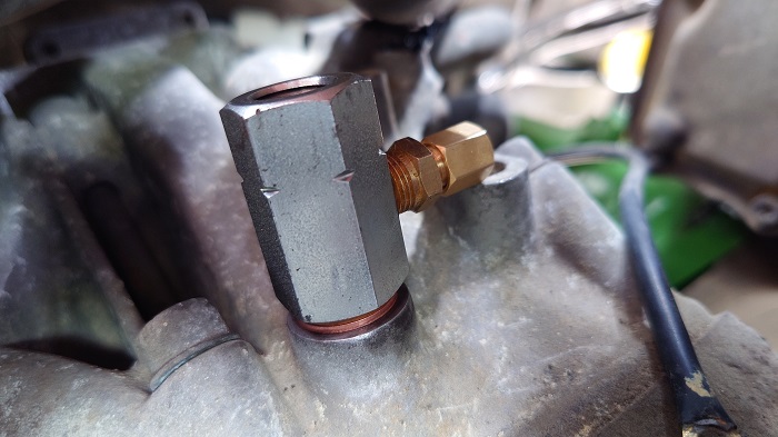

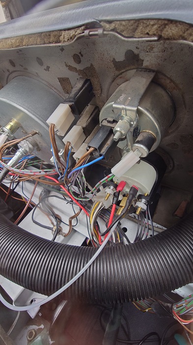

Des news du mano Stack mécanique :
*Mano chez Oreca store.

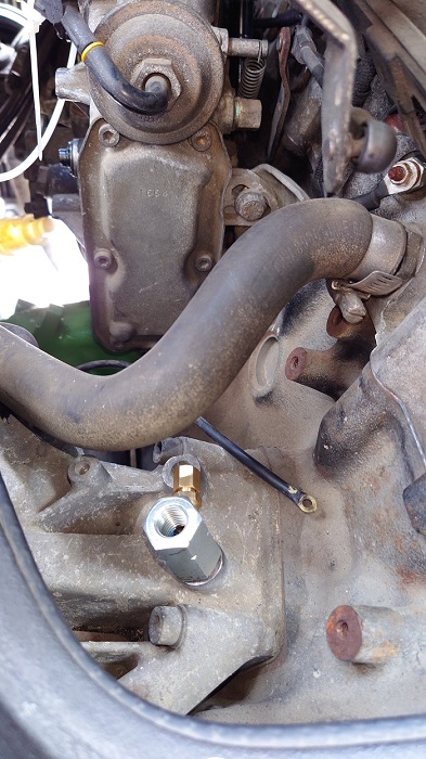

Le tuyau et les raccords olive sont fournis avec . Il manque simplement votre raccord pour passé du pas de 1/8 npt du mano vers votre pas métrique du support de filtre.
-Pour garder le témoin d'origine --> Le T chez NSB concept . M12 X 1.5 en ligne, 1/8 npt sur le coté.
-Sans garder le témoin d'origne --> adaptateur M12 X 1.5 vers 1/8 npt chez Exact France (rupture chez oreca)
en vissant le T , il venait taper sur le support de filtre, alors j'ai mis une 2ème rondelles cuivre pour réhausser. Je les ai recuit au chalulemeau pour qu'elles s'applatissent bien ensemble.

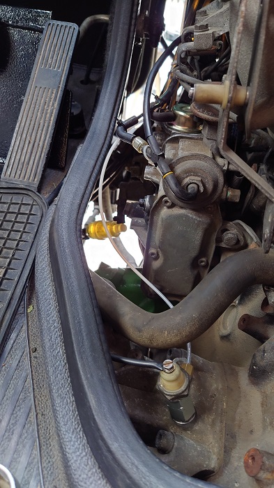

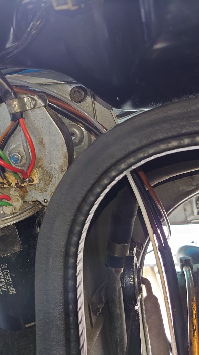

Le tuyaux longe la pompe injection est passe dans le passe cloison des tuyaux du neiman... coolos !
Garder suffisemment de mou dans la longueur du tuyau pour ajuster la tension dans votre installation.

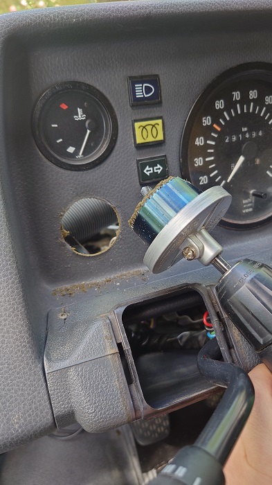

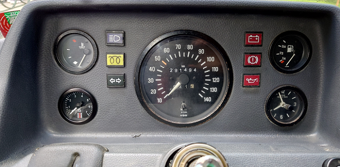

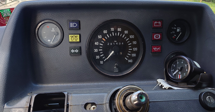

Le tableau de bord etait déjà prépercé (pour des options) , je suis passé à la scie cloche très facilement pour enlever le faux cuir.

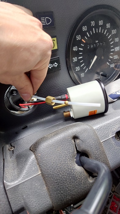

J'ai tiré un + du mano jusqu'a un petit porte fusible qui est branché sur mon après contact.
La masse quant à elle est reliée au chassis du tableau avec les masses des amoules des autres instruments.
Les raccords sont étanches grâce à une resine étanchéité anaérobie de plomberie (au rayon dédié)
L'installation coûte environ 100€ :
80€ le mano (Tuyaux et raccords fournis).
Quasiment 25€ l'adaptateur (avec Frais dp) que ce soit l'un ou l'autre.
Je trouve peu onéreux, et indispensable pour connaître l'état de santé du moteur. Peut-être qu'il est temps de passer sur une huile un peu plus épaisse ? Le mano nous le dira si la pression est en baisse par rapport aux valeurs de pression constructeur. Ça permet aussi de prevenir une panne de pompe ou de mano contact et de constater tout de suite ce qui ne va pas.
Peut-être pour des personnes qui ne seraient pas à l'aise avec les raccord olive, prendre le même version électrique (un peu plus cher) . Ici j'avais peur des variations de masse qu'il m'arrive quelque fois d'avoir. J'avais eu pas mal de soucis cligno aussi, avec sapin de Noël intégré au tableau. Je me dit que là je suis isolé de tout ça avec des valeurs sures.
J'espère faire un essai fin de semaine pour voir le kiki du mano monter !!

J'ai roulé aujoudh'ui pour tester le nouveau cadran!
L'huile est montée jusqu'au mano. Une fois qu'elle y est montée une fois. Elle y monte beaucoup plus facilement.
Mais il a falu faire gueuler le barouf millediooou !!
C'est top de voir son moteur vivre à travers l'aiguille. Et je me force à ne pas trop regarder.
Je suis content aussi d'avoir conserver le manocontact d'origine. Comme ça j'ai tjr les 3 lumieres test qui s'allument quand je mets le contact. Les vrais plaisirs sont simples.
Au ralenti il tourne avec environ 1bar comme toi. Je me demande d'ou ils sortent 0,3 bar. Poserai la question chez merco à l'occas.
Je comparerai avec ta valeur à 80 à l'heure.

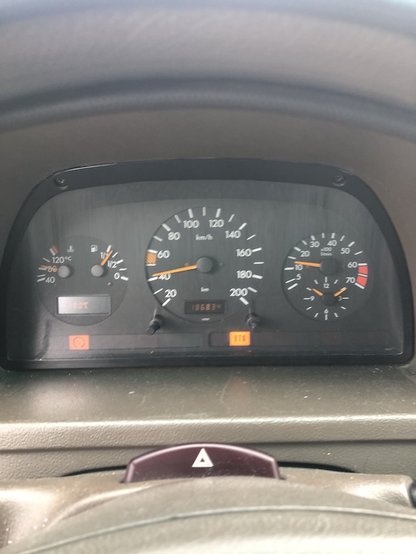

Messagepar Christophe34 » 01 PMvSam, 15 Juin 2024 20:20:50 +000020Samedi 2009 040840
Salut à toi
Merci pour l'info
En revanche je me suis rendu compte hier ou ce matin que.......
Bien j'ai pas de place dans mon compteur nullissime !!!!
Voilà la photo (Le voyant ETS je comprends pas pourquoi mais bref c'est pas le sujet)
