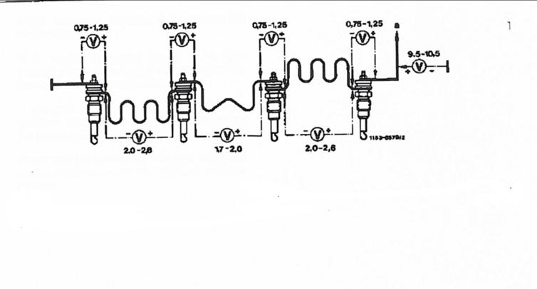

Messagepar BRUNOMEES » 01 PMvLun, 19 Sep 2022 20:56:36 +000056Lundi 2009 040840
Ha merci
J'imagine un peu mais je ne comprends pas tout !
On a en serie (0.9 +0.9+0.9+0.9) = 3,6 volts qui sont alimentés en 12 volts ?????
Donc on ne peux pax comparer 0.9 Volts contre 12 Volts. on compare 0,9 contre 3.6. ce qui est deja énorme j'avoue !
Mais je me pose la questions pourquoi des une installation en 3.6 est elle alimenté en 12 Volts ou bien pourquoi pas des bougie 3 Volts en série. (3+3+3+3 =12)
Il y a certainement des paramètres paramètres que je ne maitrise pas
En tous cas merci pour l'échange.

BRUNOMEES, dans ton calcul il faut ajouter les 3 résistances qui relient les bougies entre elles, ces "trucs" qui ressemblent à des bouts de fil de fer tout rouillé :)

Messagepar BRUNOMEES » 01 PMvMer, 21 Sep 2022 20:06:25 +000006Mercredi 2009 040840
Bonsoir et merci pour tes conseils
Je commence a comprendre le fonctionnement .
On depart on a un alimention de 12 volts
On a un montage en série avec une résistance principale ( R1) sur le boitier a coté du (mastervag) + L'a bougie 1 + 3 résistance entre bougie 1 et 2 / 2 et 3 et 3 et 4 . soit
R1 + R2(bougie 1) + R3 +R4( bougie 2) +R5 + R6( bougie 3) + R 7 + (bougie 8)
12 V = (R1+R2+R3+R4+R5+R6+R7+R8) x I (intensité).
Toutes ses résistance en série font baisser la tension et surtout l'intensité absorbée par les bougies qui auraient certainement grillés avec une branchement en direct !
Bonne soirée

Messagepar yffic60 » 01 PMvMer, 21 Sep 2022 21:41:01 +000041Mercredi 2009 040940
Tu as tout bon
sauf que sur mon montage en série, je n'ai pas trouvé de résistance dans le boitier se trouvant près du Master Vac
mystère
mais......jusqu'à maintenant, ça fonctionne
donc ....pas touche.
PS:: seul le témoin de près chauffage n'a jamais fonctionné :o
donc j'ai appris à compter jusqu'à 20 ou 30 suivant la température ;
