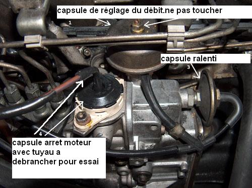

c'est ce a quoi je pensais. je crois que j'ai aussi un reglage du ralenti a faire . j'ai pas de compte tours mais est-ce que au ralenti a chaud en désaccouplant la pédale de la pompe et en débranchant le tuyau de depression je devrais arriver a un regime stable ? si c'est trop bas faut que je deserre la capsule de ralenti?
sinon tu dis qu'il y a 2 montage? ce moteur n'est pas d'origine peut etre que cette pompe a vide venait d'un camion ou le montage était l'autre.

Messagepar Raoul85 » 01 PMvDim, 22 Sep 2013 15:52:18 +000052Dimanche 2009 040340
C est surement pas ta pompe a vide, vu que tu avais du vide dans le tuyau de la capsule d arret.
cherche un coude ou un manchon qui serait craqué ou bouché.

Messagepar tipierre » 01 PMvDim, 22 Sep 2013 16:13:01 +000013Dimanche 2009 040440
Raoul85 a écrit:C est surement pas ta pompe a vide, vu que tu avais du vide dans le tuyau de la capsule d arret.
Sur son montage la pompe à deux orifices d'aspiration, parfois il n'y a plus d'api au niveau du petit.

Messagepar jony » 01 PMvDim, 22 Sep 2013 16:40:08 +000040Dimanche 2009 040440
la c'est ca il n'y a plus d'aspi au niveau du petit je pense qui faut que je trouve un y pour me raccorder sur l'aspi du neman. j'ai aussi a chaud un probleme de ralenti ca tremble un peu et des fois beaucoup ca fait un peu peur. et je commence a me demander si ca vient pas d'autre chose que juste la capsule de ralenti. j'ai parcouru des sujets sur le forum qui tournaient autour de ca et j'ai l'impression que ca arrive a beaucoup d'autres qui parlent d'un cylindre qui tourne pas ou pompe a injection qui envoie pas dans 1 cylindre, de poussoirs hydrauliques...

Question : la capsule agit indépendamment de la tringlerie de la pédale ou sur celle-ci ?
Car si le cas, suffit peut-être de régler, ou tordre (soluce de faignant et/ou de vérification de la cause) la plus longue tige.
En tous cas intéressé par ta réponse si tu as résolu le blème.

Messagepar etoile80 » 01 PMvLun, 27 Déc 2021 22:25:20 +000025Lundi 2009 041040
salut, la capsule agit sur la pompe
