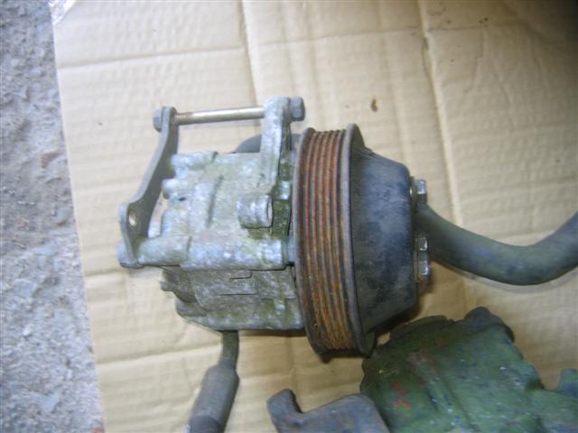

bon voila j'ai un système de direction assisté et je voudrai savoir comment le monter sur mon 307, voir le tester avant pour savoir si il marche bien :P .
si je me trompe pas il faut que je change la poulie (pour une cranté) et que je trouve un courroie, mais en occas ça ce trouve? ou que chez merco?

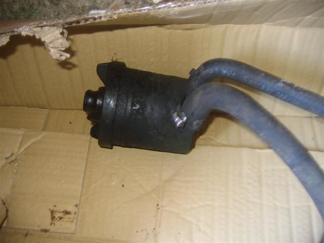

Messagepar MERCODAIX » 01 AMvJeu, 21 Mai 2009 09:07:05 +000007Jeudi 2009 040940
salut
ta pompe est faite pour un montage sur moteur OM601 et 602, il te faut, l'autre en fonte, pour OM616/617, si sa peut t'interesser je te fait un echange de ta pompe et ses deux durites contre celle qui te faut vu que sur mes deux fourgon il y a des OM602 et je de secoure une pompe avec les duites pour OM 616/617.

Messagepar djifix » 01 PMvJeu, 21 Mai 2009 16:05:05 +000005Jeudi 2009 040440
donc si je comprend bien, la pompe que j'ai ne peu pas ce monter sur mon 307!!!
et tu veux bien m'échanger la pompe contre la bonne?
une foi l'échange fait il me manquera quoi encore pour monter le tout?

Re: HELP montage d'une direction assistée
Messagepar MERCODAIX » 01 PMvJeu, 21 Mai 2009 18:03:43 +000003Jeudi 2009 040640
la colonne de direction qui fait 4 cm de moins que celle sans DA et le liquide de DA :lol:
