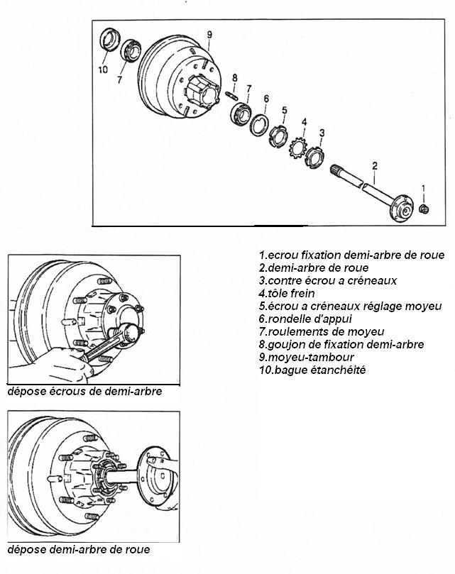

Un bon 608D que je retrouve après un an de Guyane et dont la roue arrière droite ne freine plus du tout au contrôle technique. C'est sûrement un repassage aux coupelles fatiguées (j'ai cru apercevoir un filet d'huile s'en échappant) mais ma question existentielle est : comment on arrive aux bandes de freins de cet engin? Sur le -plus vieux- Magirus que j'avais avant, on enlevait la roue, le tambour suivait et en avant la musique mais ici, j'enlève la roue et je suis devant le tambour bien attaché... Faut dévisser tous les boulons du moyeu et enlever le demi-axe? Mesi davans (ça c'est du créole!)

Messagepar papimalwi » 01 PMvMer, 20 Aoû 2008 16:20:09 +000020Mercredi 2009 040440
Alors là!!! Je ne sais rien dire d'autre qu'un grand "merci, y'a pas plus clair!!!" ou encore si tu passes ds le coin de Manosque-Peyruis, j'ai toujours de la trappiste belge (et pas seulement)!!!
