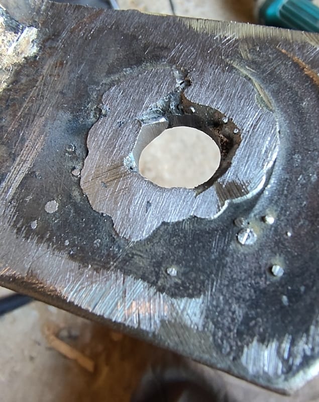

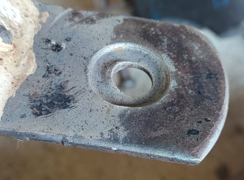

Après j'avais une jumelle et la vis correspondante un peu fatiguées à cause du changement précédent "un peu" tardif, j'ai changé la vis et remis de la matière en soudant dans la jumelle.

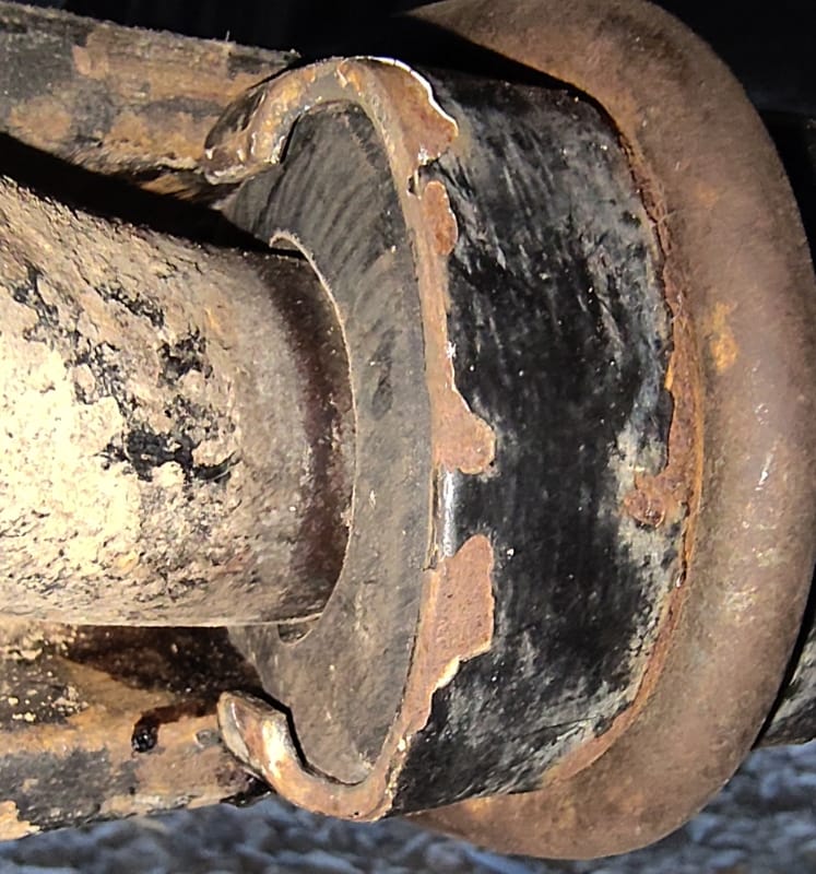

J'ai aussi les silentblocs de barre stab qui sont reliés au pont qui baillent de bien 3mm en haut et en bas de la barre bien que neufs, je pense que le cache en métal qui les maintient c'est déformé avec le temps ce qui donne un peu de mouvement à la barre (je vais les changer, ça sert à rien de les tordre pour qui se redéforment direct derrière surtout que l'ergo qui les tient en place à l'air usé).
tout ça à dû un peu accélérer leur vieillissement

On est d'accord que c'est immonde comme soudure mais ça fera le taf
