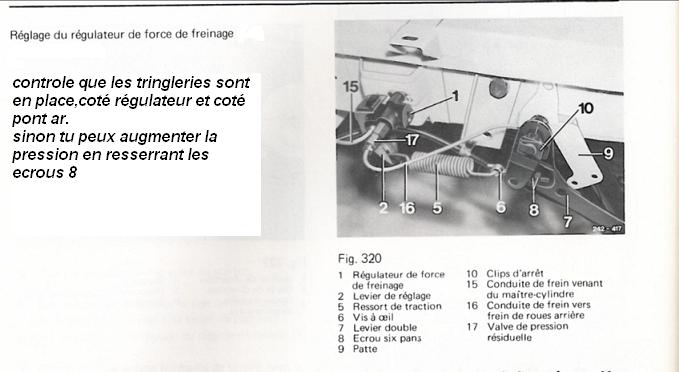

Messagepar etoile80 » 01 AMvVen, 05 Sep 2025 07:55:27 +000055Vendredi 2009 040740
Yool a écrit: le répartiteur freine à + ou - gauche ou à droite selon comment le camion est chargé
salut, non, le répartiteur agit bien en fonction de la charge mais sur les deux roues en même temps
Re: Efficacité Frein Arrière 310D
Messagepar Callofsenja » 01 AMvSam, 06 Sep 2025 09:09:25 +000009Samedi 2009 040940
Merci pour le schéma je vais tester tout ça !

Messagepar Callofsenja » 01 AMvSam, 20 Sep 2025 09:08:45 +000008Samedi 2009 040940
Salut ! Bon malheureusement le repartiteur est déjà tendu à fond... les garnitures ont l'air corrects et surtout assez proche du tambour. Du coup mon repartiteur serait peut être mort non ? Le problème c'est que c'est introuvable sur le net donc si c'est lui qui fonctionne plus je suis un peu dans la merde.
