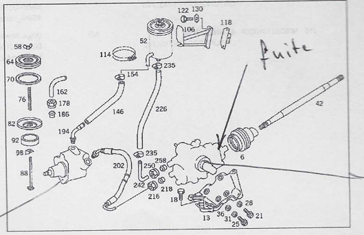

Messagepar wolwie » 01 AMvMer, 02 Avr 2025 10:51:10 +000051Mercredi 2009 041040
Bonjour, Oui, c'est le soufflet de la colonne de direction.

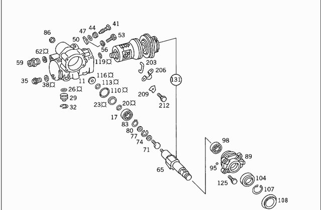

Messagepar Afwikanoz » 01 AMvMer, 02 Avr 2025 11:40:40 +000040Mercredi 2009 041140
Ce pourrait donc être le 104 ou le 108 ?

Messagepar etoile80 » 01 AMvJeu, 03 Avr 2025 07:51:49 +000051Jeudi 2009 040740
salut, si la fuite est au dessous du soufflet, c'est plutôt au niveau du repère 203

Messagepar Afwikanoz » 01 AMvJeu, 03 Avr 2025 10:01:50 +000001Jeudi 2009 041040
Exact, j'ai cru que la flèche avec écrit "Fuite" désignait le bout de l'autre trait noir qui montrait la sortie de l'axe
wolwie a écrit:Elle se situe sur l'axe de sortie. Joint Spi ??
C'est aussi cette description qui m'a donné cette indication

Messagepar wolwie » 01 PMvVen, 04 Avr 2025 23:51:26 +000051Vendredi 2009 041140
Bonsoir, merci pour vos réponses.
La fuite se situe au niveau de l'axe de la colonne de direction. L'huile remplit le soufflet, puis remonte dans la colonne de direction pour s'égoutter dans l'habitacle, au niveau des pédales.
D'après le dessin, les pièces 104, 107 et 108 sont concernées.
Une information de Mercedes SAV (sans garantie), le 210 DE33 a un boîtier de direction A310 460 04 01 et le kit d'étanchéité a la référence A310 460 01 61.

Messagepar etoile80 » 01 AMvSam, 05 Avr 2025 08:30:27 +000030Samedi 2009 040840
salut, pour moi les pièces 104,107 et 108 correspondent a la sortie côté bielle pendante et non côté soufflet
