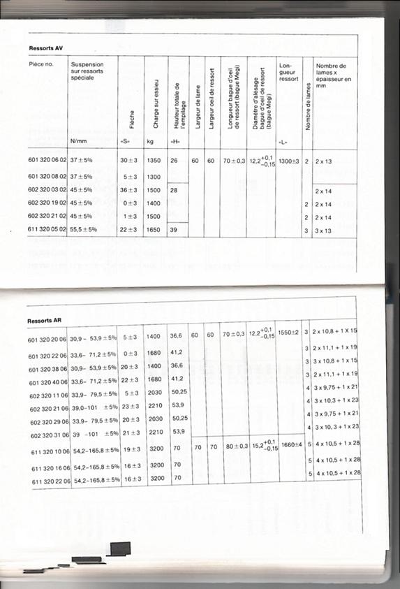

salut,tu peux trouver le réf de ton ressort gravée en bout de lame au niveau de la fixation;compare

salut étoile,
j'ai essayé de comprendre un peu le tableau mais en vain...
Mercodaix me ^propose de jeu de 5 lames qui viennent d'un 308, pour mettre sur mon 207, pense tu que ca passera?? si la longueur ne passe pas, j'ai vu que la fixation arrière des lames sur le camion pouvait etre modifier garce a un ointermédiaire entre le camion et les lames. Est ce possible?

apparement la longueur, largeur des lames et bonne ainsi que les encoche.
mais qu'est ce qu'est la fleche?? et la suspension sur ressorts spéciale?
merci encore!!

La flèche, c'est la mesure entre la droite et la courbe.... t'as pas compris ?
Normal, alors disons que si on prend un arc, c'est la distance que tu auras entre la corde et le point le + éloigné (généralement au milieu)
Mieux comme ça ? ;)
