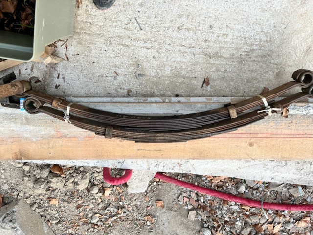

Je découvre des surprises sur mon nouveau 608d (je regrette l’achat…)
Lame de suspension avant gauche cassée.
La grande lame du dessus de la pile de 8.
Questions :
Je peux rouler ? Y’en a t’il parmi vous qui ont roulé avec des lames cassées ? Des retournements en virage :D ? Des camions posés au sol ?
Et pour le changement des lames : des précautions particulières ? J’ai aidé mon cousin sur un land rover serie III. C’était de la rigolade, bagnole de 1,6 t. Mais sur un bousin de 3,8 t je suis moins serein. Bref conseils bienvenus…

Tanguy du 4.4 a écrit: mon nouveau 608d (je regrette l’achat…)
mais non mais non, c'est juste une enclume sous-motorisée :mrgreen: nan je susi jaloux c'est tout
je suis mechant...sinon pour le changement de lames devant rien de particulier, faut juste trouver suffisament de calle pour pouvoir caler le bahut au niveau du chassis, au niveau des longerons, juste derriere les roues avant, et avec le debattement qu'il y a faut lever haut.. J'ai envie de dire que le plus dur c'est de trouver des lames^^
tu pêux rouler, mais effectivement, un minimum...il a dut sacrement encaisser quand meme pour peter des lames..j'ai vu ca sur du 207,mais du 608 putain..
Bon courage!

J'en ai déjà casser sur 609 aussi,facile a remplacer et pas très chère.

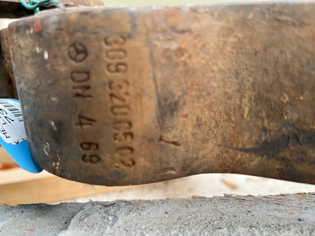

Hello,
Une petite question : j’ai des paquets 310 320 0602. Je trouve cette référence et bien identifié pour un 608d.
J’ai trouvé des paquets 309 320 1202. Impossible de trouver cette référence. Y’en a t’ils parmi vous qui sauraient ? :)
Le vendeur me dit que ça vient d’un 508, cependant j’ai 10 cm d’écart d’entrave (mais les lames démontées sont bien plus courbées) et 6-8 mm d’épaisseur en moins sur celles que je vise…

Messagepar loiseleur » 01 AMvMer, 23 Aoû 2023 08:59:36 +000059Mercredi 2009 040840
Tanguy du 4.4 a écrit:Hello,
310 = L608D (ton numéro de châssis doit commencer par 310)
309 = L508D
Il me semble que les 508 ont moins de lames que les 608.

Messagepar Tanguy du 4.4 » 01 PMvMer, 23 Aoû 2023 17:42:47 +000042Mercredi 2009 040540
309 = L508D
Ce que je voulais dire, c’est qu’avec le numéro 3093201202, aucune informations sur internet. Y’a le même nombre de lames mais le paquet mesuré par le vendeur est moins épais que ce que j’ai mesuré sur mon 608.
Effectivement je vais attendre le retour de Guillaume et aviser en fonction.
