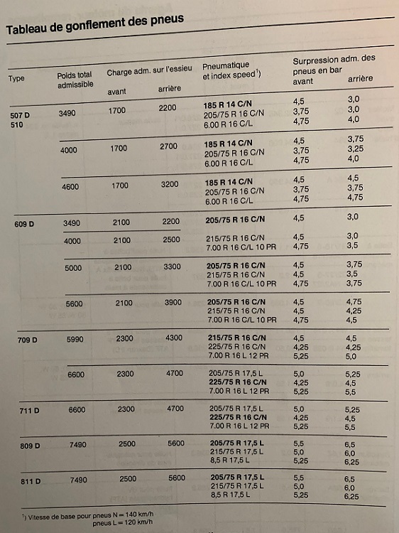

Bonjour, tout est dans le titre.
Qui a ces pneus sur son camion ? Sur quelles jantes ? Des équivalences ?
J’ai récupéré « Iglo », un 608 d équipé de la sorte. En fouillant dans les posts, j’ai cru comprendre que les roues peuvent être galère à trouver, donc j’anticipe même si c’est en bon état…

C'est pas les plus courants, mais c'est disponible. Un peu la même que pour les 6.5 r16.. c'est plus des tailles super utilisées, mais ça n'a pas disparu
Pour les jantes.. Je ne suis pas sûr à 100%, mais celles des T2 de la génération suivante doivent pouvoir se monter aussi (7xx)

ça répond pas à ta question mais ça donne un ordre d'idée :
