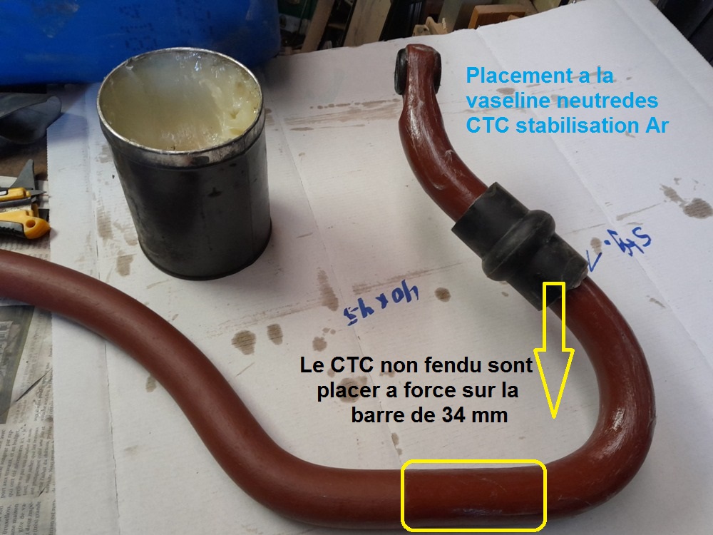

Et bien la voila cette grosse barre de stabilisation avant est déposée,
les CTC's sont déposée et reposée a force, a vous de bien regarder les photos Image

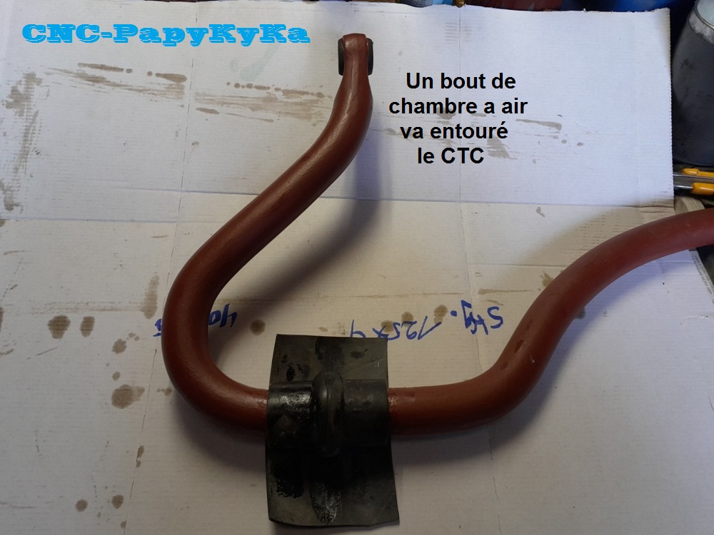

A la pose de cette barre de stabilisation (pas d'origine sur ce véhicule (double cabine)
Celle-ci fut récupérée sur un fourgon long de 4100 mm d'empattement (THC est 3500 mm)
Que j'ai remonté avec les CTC récupérés avec la barre, qui était en bon état, maïs... (1988 je pense)
j'y ai ajouté un bout de chambre à air pour comprimer un peu plus pour compenser l'usure.

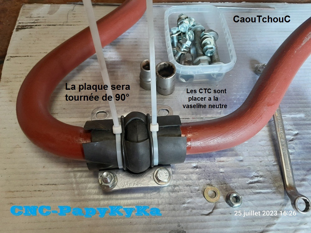

Je refait un essai de pose d'images...
J'en ai d'autres sur le placement des CTC, mais incompatible a cause de compression en 'HEIC'.
Cela parait correct, A++, PapyKy.

Messagepar PapyKy » 01 PMvMar, 25 Juil 2023 17:34:06 +000034Mardi 2009 040540
La suite avec les images qui ont passé de HEIC en JPG.

Mais comme les CTC's des biellettes, n'étaient pas HS, je les ai laissé en place,
j'ai juste remplacer ceux de la barre, qui elle avait une belle usure sur son diamètre,
de plus ou moins 2 mm au endroit de fixation, donc...
J'ai ajouter un bout de chambre a air, et pour le maintenir en place,
j'ai en premier lieu, maintenu en place avec deux 'colson',
puis y placer un 'O'Ring', pour bien épouser la forme,
et aussi mis un tour de bande adhésive, pour tout maintenir en place.
Juste avant le serrage sur le pont, j'ai juste coupé, les 'colson's,
les 'O'Ring' on rester en place, cela a participé à l'usure de la barre elle même.
Avec pour résultat, que la tenue de route du THC-650, est bien plus sûr.
