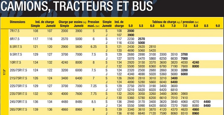

Messagepar AntoninT2_814 » 01 PMvSam, 23 Juil 2022 15:11:25 +000011Samedi 2009 040340
pression pneu.JPG (135.6 Kio) Consulté 2098 fois
Perso sur le 814 je mets 5bar devant et 6,5bar à l'arrière.

Messagepar Roxane74 » 01 PMvSam, 23 Juil 2022 18:13:40 +000013Samedi 2009 040640
Ok merci pour l'info, si j'ai bien compris les données du tableau je peux me limiter à 5 bars pour l'avant et l'arrière.
Puisque avec 5 bars je peux supporter 2320 kg à l'avant et 4340 kg à l'arrière.

Messagepar AntoninT2_814 » 01 PMvSam, 23 Juil 2022 19:31:49 +000031Samedi 2009 040740
Roxane74 a écrit:Ok merci pour l'info, si j'ai bien compris les données du tableau je peux me limiter à 5 bars pour l'avant et l'arrière.
Yep, après on m'a toujours conseillé de mettre plus de pression à l'arrière... :?
