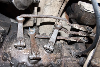

Comme sur tout les mercos.j'ai des douilles de bielles de boite qui on disparu.
Je voudrais savoir si il y a possibilité de mettre en dépannage un système de fixation.(Scotch,.... photo d'une autre boite mercedes .

luludusud a écrit:Comme sur tout les mercos.j'ai des douilles de bielles de boite qui on disparu
Oui, comme tous les mercos sans entretiens, ca tombe pas du jour au lendemain.
Tu peux mettre n'importe quoi en attendant d'en acheter chez mercedes, vu le peu que ca coute. Je pense , selon ce que t'as sous la main qu'un bout de durite pour annnuler le jeu irait bien et surtout, tu va chez le premier comptoir ou quicaillerie et tu remet des circlips au bout des bielettes.

Messagepar luludusud » 01 AMvSam, 09 Juil 2022 11:02:47 +000002Samedi 2009 041140
Le soucis c'est que mercopieces est fermé au mois d'août.Donc plus de commande.

Messagepar 307DBEIGE » 01 PMvSam, 09 Juil 2022 13:10:37 +000010Samedi 2009 040140
Commande chez Étoile direct. Rapide et
ca va pas grever ton budget.
Avec ton numéro VIN, ils te commanderont les douilles adaptées à tes leviers et bielettes.
Si yffic60 passe par là, il pourra même te donner les références car il en a commandé il y a 2 ans si mes souvenirs sont bons.

Messagepar rsgqkweekkk » 01 PMvSam, 09 Juil 2022 14:51:19 +000051Samedi 2009 040240
je parlait pas de mercoscarotrucmachin, mais de mercedes concession vehicule utilitaire. Tu sais, la marque de ton vehicule.

Messagepar yffic60 » 01 PMvSam, 09 Juil 2022 21:10:33 +000010Samedi 2009 040940
bonsoir
Yffic60 passait par là :)
et pense qu'il vaut mieux aller directement chez Merco avec tout simplement ta carte grise, ne perds pas ton temps à chercher ailleurs ça ne vraiment pas le coup.
Mais je vais qu'en même rechercher les 3 références
celle des clips
celle de la bague en plastique translucide
et celle de la bague en caoutchouc noir

Messagepar etoile80 » 01 PMvSam, 09 Juil 2022 21:29:43 +000029Samedi 2009 040940
a vérifier avec numéro de châssis
https://nemigaparts.com/fr/cat_spares/e ... 12/26/001/

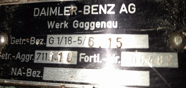

Messagepar luludusud » 01 AMvDim, 10 Juil 2022 08:20:44 +000020Dimanche 2009 040840
Hello
Ma boîte de vitesse sur mon l407D de 85.
