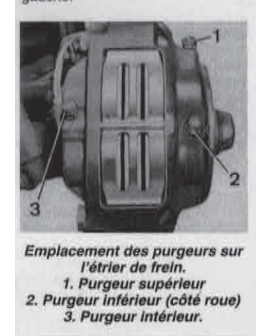

Messagepar Mowgly06 » 01 PMvVen, 06 Mai 2022 21:34:54 +000034Vendredi 2009 040940
Bonjour, pour l'ordre de purge, ils disent de commencer au plus loin et finir au plus près. Je comprends votre étonnement pourquoi l'arriere uniquement gauche. Tout simplement parce qu'il n'y a pas de vis de purge du coté droit. Après, l'ordre d'étrier avant??? La photo montrent les emplacements.

Mowgly06 a écrit:La photo montrent les emplacements
c 'est l'ordre de purge

Bonjour, j'ai suivi les conseils et j'ai refait la purge complète dans l'ordre indiqué ci dessous.
