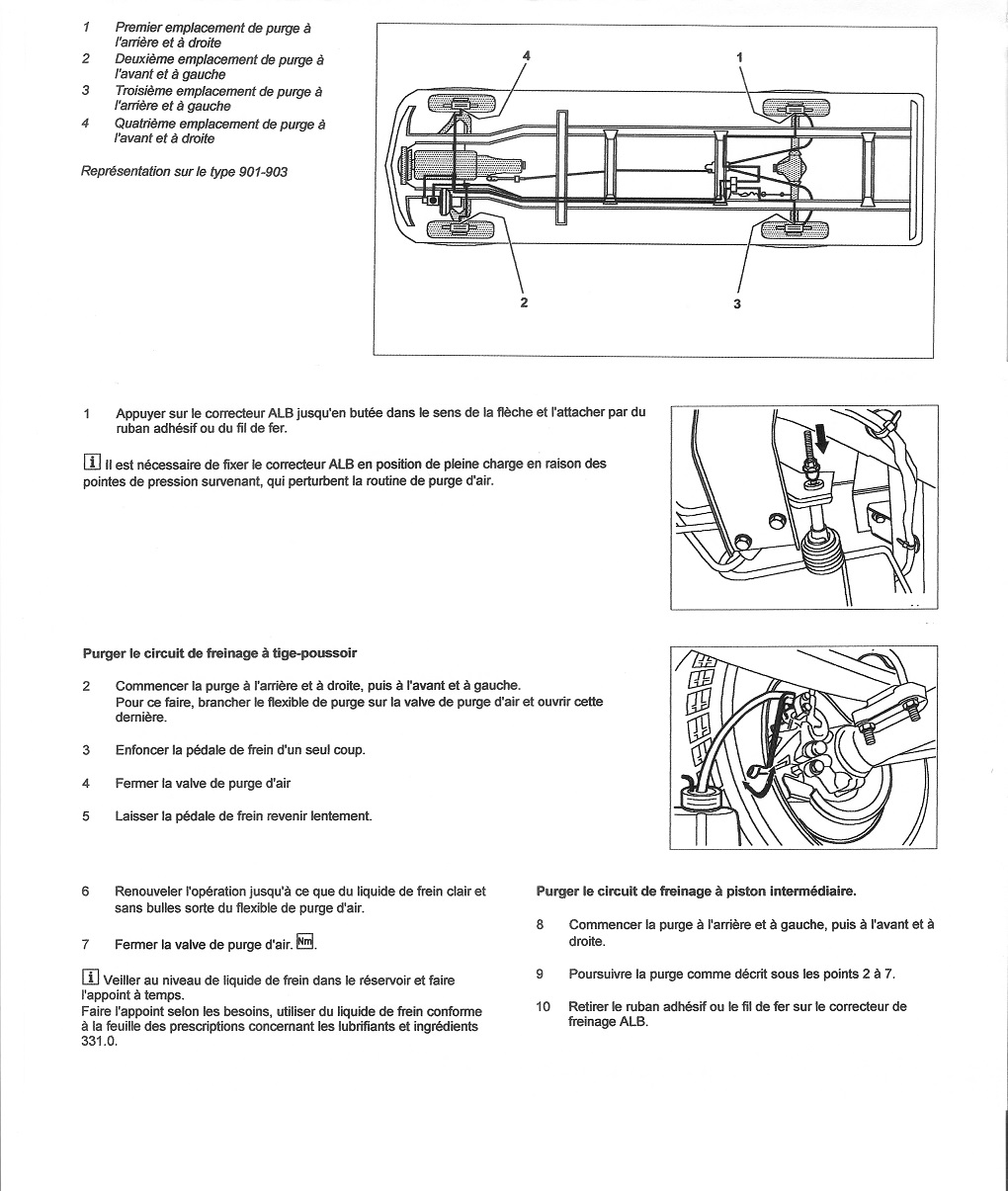

Messagepar bernie42 » 01 PMvLun, 16 Mai 2022 20:46:56 +000046Lundi 2009 040840
etoile80 a écrit:
Merci etoile80 pour le schéma de la purge des freins, j'ai essayé et ça freine (un peu) mieux, jusqu'ici je purgeais de la roue la plus éloignée à la plus proche du bocal. Bonne soirée.

Messagepar Djé91 » 01 AMvMar, 17 Mai 2022 10:03:09 +000003Mardi 2009 041040
etoile80 a écrit:
Plusieurs questions concernant le schéma :
- Qu'est ce que le correcteur ALB ? Ou se trouve t'il et à quoi sert t'il exactement ?
- J'ai bien compris le sens de purge, cependant pourquoi la première partie ils parlent de freinage à tige poussoir et deuxième partie freinage à piston intermédiaire ?
Merci beaucoup

Messagepar bernie42 » 01 PMvMar, 17 Mai 2022 20:55:32 +000055Mardi 2009 040840
Bonsoir dje91.
Le controleur ALB c'est le répartiteur, il sert à répartir le freinage à l'arrière suivant ta charge il est sous le camion vers l'arrière, facile à reconnaître avec le schéma. Bonne soirée.

Re: Questions freins
Messagepar Djé91 » 01 AMvLun, 20 Juin 2022 08:51:16 +000051Lundi 2009 040840
Encore quelques questions concernant la purge du liquide de frein.
- J'ai bien compris le sens de purge, cependant pourquoi la première partie ils parlent de freinage à tige poussoir et deuxième partie freinage à piston intermédiaire ? Et pourquoi dans cet ordre sachant que en général on dit que il faut purger du plus loin au plus près du bocal ?
- Le système d'embrayage se fait via le liquide de frein je dois donc purger aussi celui ci. Je le fais avant ou après avoir purger les freins ? Ou se trouve cette vis de purge ? J'ai trouver une vis de purge sous la cloche d'embrayage derrière un cache noir carrer. J'aimerai être sûre que ce soit cela...
Djé91
Messages: 133
Messagepar etoile80 » 01 PMvLun, 20 Juin 2022 18:23:21 +000023Lundi 2009 040640
salut,
Djé91 a écrit:- J'ai bien compris le sens de purge, cependant pourquoi la première partie ils parlent de freinage à tige poussoir et deuxième partie freinage à piston intermédiaire ? Et pourquoi dans cet ordre sachant que en général on dit que il faut purger du plus loin au plus près du bocal ?
c'est dans cette ordre justement parce que ce n'est pas un système conventionnel, c'est un circuit de freinage diagonal
Djé91 a écrit: Le système d'embrayage se fait via le liquide de frein je dois donc purger aussi celui ci. Je le fais avant ou après avoir purger les freins ? Ou se trouve cette vis de purge ? J'ai trouver une vis de purge sous la cloche d'embrayage derrière un cache noir carrer. J'aimerai être sûre que ce soit cela.
c'est bien cette purge, et tu peux purger après le système de freinage
