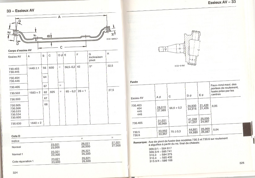

J'aimerai solliciter votre aide pour des informations sur les fusées d'essieu sur un 408d de 1989, dont la référence de l'essieu avant est 730.405.
Voilà il faut que je change les bagues d'étanchéité de mes fusées (un côté est bien bouffé mais quitte à faire un côté autant faire les deux !) et j'en profiterai pour changer la fusée, roulement... pour repartir sur du tout neuf !
Comme je vis et me déplace avec ce véhicule c'est plutôt contraignant de le poser sur cale pour démonter et prendre les mesures des pièces... dans la RTA il y a bien toutes les cotes (fusée, bagues, roulement) mais... il y a deux versions et je ne sais pas quelle version j'ai évidemment ! puisque il n'y a pas les réf des essieux associées aux différentes cotes de la RTA :evil:
Sur les sites de pièces détachées je trouve des kits de réparation mais pas avec la bonne réf pour l'essieu, et j'ai pas envie de commander une mauvaise pièce...
Alors je sais pas, peut être quelqu'un a-t-il une fusée démontée qui traine ! une expérience à partager, ou tout simplement un conseil pour faire avancer le schmilblick

Messagepar etoile80 » 01 PMvSam, 08 Jan 2022 19:12:46 +000012Samedi 2009 040740
le kit axes de pivot doit tourné autour d'une centaine d'euros(44)
les conseilleurs ne sont pas les payeurs, mais une fusée d'origine coute entre 600 et 700 euros, du neuf a 50 euro j'achète pas (8)

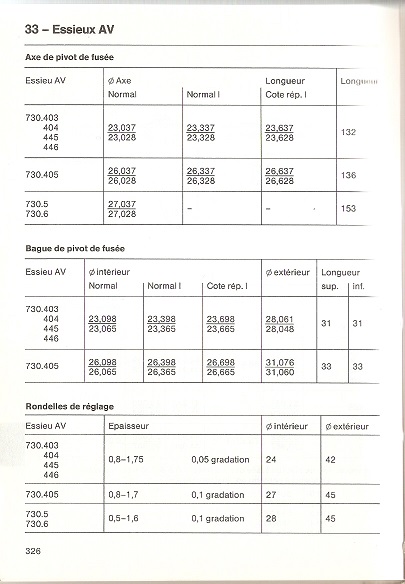

Messagepar etoile80 » 01 AMvDim, 09 Jan 2022 10:30:57 +000030Dimanche 2009 041040
essieu av t1.jpg (119.25 Kio) Consulté 2337 fois
Re: Cote fusée d'essieu
Messagepar etoile80 » 01 AMvDim, 09 Jan 2022 10:31:23 +000031Dimanche 2009 041040
pivot t1.jpg (67.38 Kio) Consulté 2337 fois

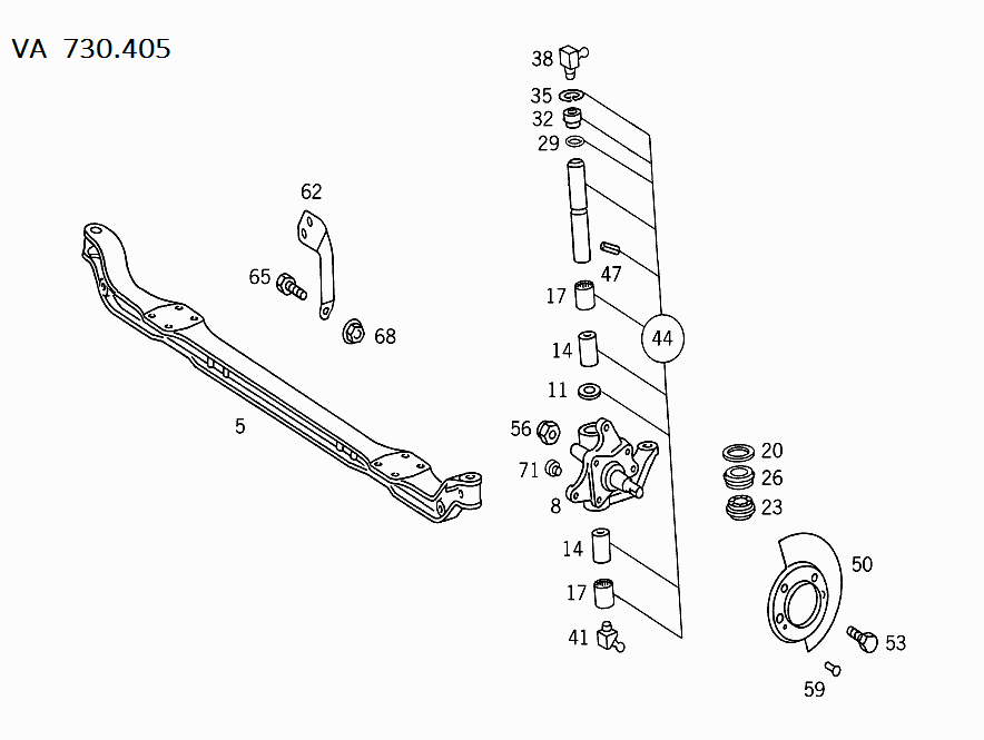

Messagepar tcharlz » 01 PMvDim, 09 Jan 2022 21:23:08 +000023Dimanche 2009 040940
Eh ben ! Merci là tu as refait mon dimanche :D je pouvais pas espérer mieux !
Donc oui pour les fusées en effet si elles sont bonnes pas la peine de mettre un truc qui va pas tenir dans le temps.
Je vois aussi qu'il y a des rondelles de réglages, ca correspond a quoi sur la vue éclatée ? Ca permet de récupérer un eventuel jeu ?

Messagepar etoile80 » 01 PMvDim, 09 Jan 2022 23:32:26 +000032Dimanche 2009 041140
tcharlz a écrit:Je vois aussi qu'il y a des rondelles de réglages
oui, il arrive que la butée de pivot soit très usée et vienne attaquer la fusée . Dans ce cas il est possible de rectifier la portée sur la fusée et de compensé avec une rondelle plus épaisse
