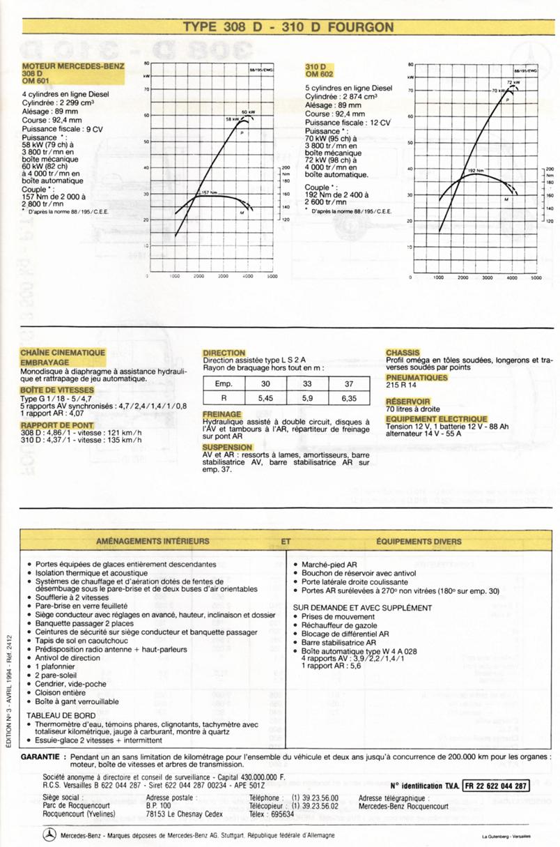

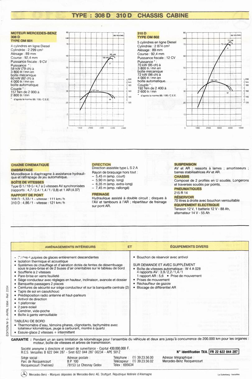

Messagepar etoile80 » 01 PMvJeu, 25 Nov 2021 21:47:39 +000047Jeudi 2009 040940
Re: Pneus neige 308D
Messagepar etoile80 » 01 PMvJeu, 25 Nov 2021 21:48:42 +000048Jeudi 2009 040940

Messagepar Joke01 » 01 PMvMer, 01 Déc 2021 14:59:44 +000059Mercredi 2009 040240
etoile80 a écrit:
Merci beaucoup pour le document!! Mon véhicule n'est effectivement pas monté avec la bonne taille de pneu, je l'ai acheté comme ça. J'étais donc complètement à côté de la plaque :?
