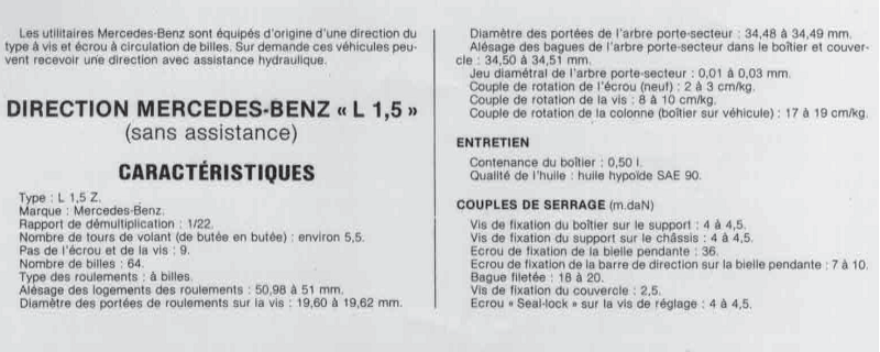

Messagepar Moop » 01 AMvMar, 23 Nov 2021 03:28:14 +000028Mardi 2009 040340
Salut, d'après la RTA c'est le "L 1,5 Z" mais je te confirmerai ça.
D'ailleurs il y a pas mal de côtes de données sur la RTA ça serait intéressant de montrer ça à un artisan voir si c'est possible de carrément faire usiner la ou les pièces usées.

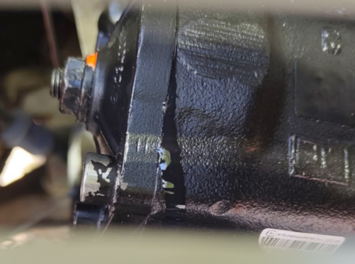

Messagepar Moop » 01 PMvDim, 19 Juil 2026 19:11:08 +000011Dimanche 2009 040740
Je l'ai reçu il y a quelques jours, monté hier, aujourd'hui fuite.
L'intensité de ma déception est très élevée, je viens de leur envoyer un mail.
La photo est 2 minutes après un coup de chiffon.

Messagepar rsgqkweekkk » 01 AMvLun, 20 Juil 2026 10:11:34 +000011Lundi 2009 041040
wanculé...ca c'est fortiche :shock:

Messagepar rsgqkweekkk » 01 PMvLun, 20 Juil 2026 12:52:27 +000052Lundi 2009 041240
ce qui est epatant c'est que si c'est simplement a cause qu'il zont pas remis le joint en papier sur le couvercle c'est de la negligence de batard, ca frise la maltraitance sur boitier de direction. et je viens de verifier in situ, y en a bien un.
c'est space qu'ils aient mis des btr d'ailleurs.
Moop, tu veux qu'j'tesplique comment demonter le couvercle si tu veux check? si c'est que ca fout les zboules mais c'est facilement arangeable ;)

Messagepar Moop » 01 PMvLun, 20 Juil 2026 14:22:33 +000022Lundi 2009 040240
Avec plaisir je me sens moyen de l'envoyer à nouveau juste pour y faire poser un joint.
Je vais voir avec eux au passage si ils acceptent de faire un geste commercial parce-que là ça craint de ouf comme taf, déjà qu'en ayant testé vite fait avec une seule roue qui touche le sol je sens qu'il y a toujours du jeu :roll:
Le plus ouf c'est qu'ils m'ont fait attendre plus qu'annoncé (sans me prévenir j'ai dû envoyer un mail puis les appeler) car ils avaient pas les pièces.

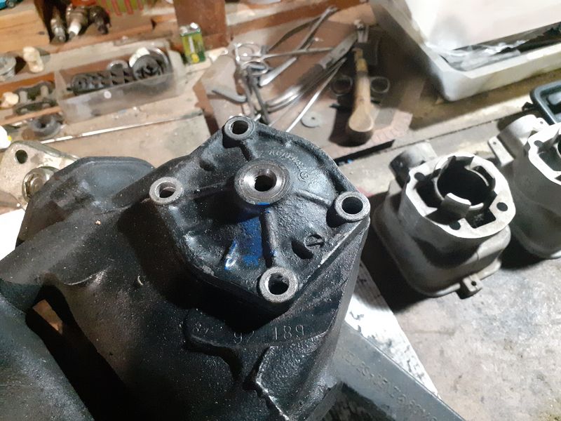

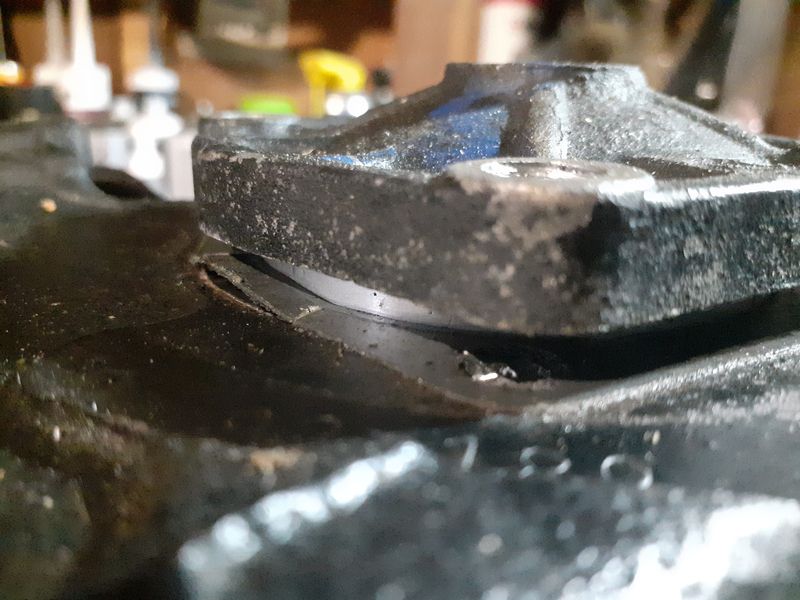

Messagepar rsgqkweekkk » 01 PMvLun, 20 Juil 2026 15:53:13 +000053Lundi 2009 040340
c'est a croire que les frigolins se moquent de client francais autant que les marocains :lol:
pour sortir le couvercle c'est simple mais faut savoir: tu devisse tes 4 vis de couvercle, ensuite tu enleve l'ecrou qui est autour de l'axe/vis (17 +4 btr pour tenir la vis) de reglage. Une fois l'ecrou enlever il faut visser avec la btr pour que le couvercle se souleve.
a savoir que c'est grace a cette vis et cet ecrou qu'ensuite tu regle le jeu de ta direction. les roues levées bien-sur.
et au fait, ils ont mis quoi comme huile, atf ou sae80?
Messages: 12811
Re: [RESOLU] Réfection boîtier de direction 410
Messagepar Moop » 01 PMvLun, 20 Juil 2026 16:52:49 +000052Lundi 2009 040440
ok merci, ils le renvoient vide j'ai mis de la sae 90 GL4 commandée chez dllub.
bon faut trouver ce joint maintenant.
