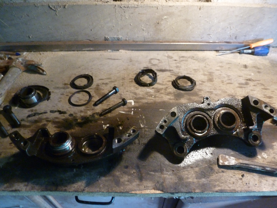

Messagepar Yool » 01 PMvSam, 03 Juil 2021 12:32:24 +000032Samedi 2009 041240
J'ai choper une paire d'étrier ATE en bien meilleur état que les miens et surtout j'aurais le même montage des deux cotés (j'avais un Perrot à gauche et un ATE à droite).
Par curiosité j'ai continuer a démonter mes vieux étriers et je vous ai fait des photos avec en bonus un petit jeu des 7 erreurs :)
Une petite vue en éclatée
1 : Piston
2 : Joint du piston et bague de maintient de celui-ci
3 : Les deux demi étriers
4 : Les petits joints (facile à perdre) pour l'étanchéité du DOT entre les deux demi étriers
5 : La goupille et la plaque qu'elle maintient (c'est ce qu'il faut enlever pour changer ses plaquettes)
6 : Vis de support d'étrier, les deux vis qui le tienne sur le moyeu (fait gaffe la 6a est fourbe)
7 : Vis de couplage d'étrier, celle qui faut enlevées pour ouvrir l'étrier en deux
8 : Vis pour les témoins de plaquettes
9 : Y a pas de 9
Il manque le joint d'étanchéité des chambres, qui garantit l'étanchéité chambre/pistons.
En orange vous avez la taille des clés qu'il m'a fallut pour démonter Erratum pour celle de 32 c'est du 24 en fait, mais j'ai vue sur le tuto papale de réfection d'étrier qu'il n'avait pas les même vis d’accouplement d'étrier que sur le mien.
Si vous ouvrez votre étrier faite gaffe aux petits joints d’étanchéité (n°4), normalement ils tiennent dans leurs trous mais ils se ferons la malle des que vous aurez le dos tourné.
Les différences entre ATE et Perrot :
10 Points par différences sur les pistons
20 Points par différence sur les étriers
A vous de jouer !
A gauche ATE et à droite Perrot
Les pitons :
Image Image
Les étiers :
Image Image
