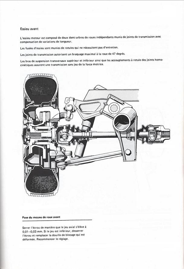

Messagepar etoile80 » 01 PMvSam, 08 Mai 2021 15:43:31 +000043Samedi 2009 040340
MB100=traction avant
Copie de moyeuavmb100.jpg (67.08 Kio) Consulté 2256 fois

etoile80 a écrit:MB100=traction avant
Merci pour ce document.
Ca va m'aider.
