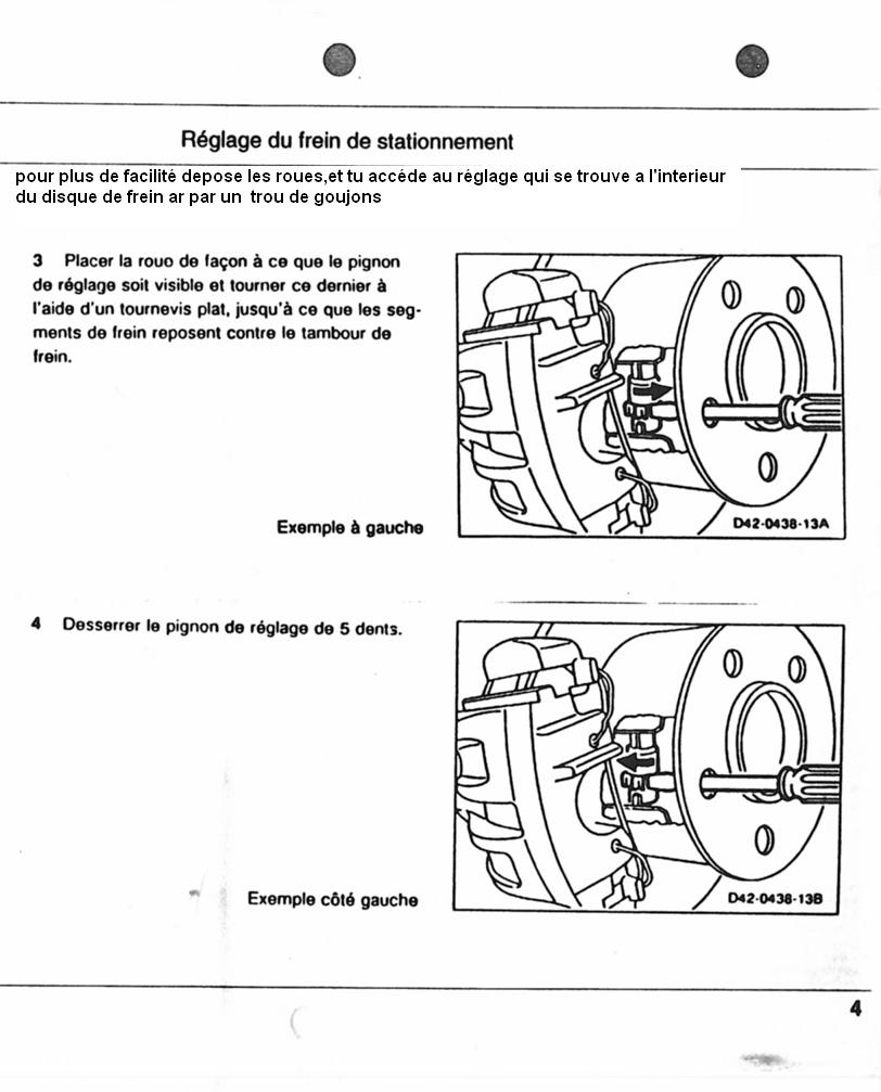

Messagepar etoile80 » 01 PMvDim, 18 Avr 2021 18:38:34 +000038Dimanche 2009 040640
Re: Reglage Frein a main sprinter 316 2002
Messagepar Redhunter » 01 PMvDim, 18 Avr 2021 21:53:09 +000053Dimanche 2009 040940
Merci pour les précisions en image étoile80!

Messagepar ronandub » 01 PMvLun, 19 Avr 2021 20:21:27 +000021Lundi 2009 040840
Super le plan étoile80 ! C'est fait! Démonter un ecrou a suffit, je me suis pas fait chier a demouter toute la roue. Prendre un tournevis assez rigide et ne pas hesité a tapoter sur les crans pour debloquer l'affaire. Je suis aller jusqu"au bloquage de la roue puis 5 cran en arriere! Se munir d'un frontale pour regarder le troutrou.Merciiiiii!
