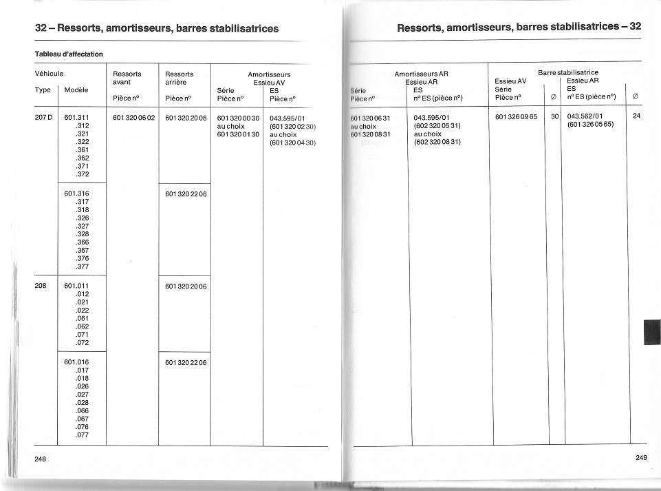

Re: Changement lame suspension 207D 1980
Messagepar etoile80 » 01 AMvMer, 05 Aoû 2020 08:59:54 +000059Mercredi 2009 040840
Messagepar jemorganise » 01 AMvMer, 05 Aoû 2020 10:15:16 +000015Mercredi 2009 041040
Ah super ce tableau!
Par curiosité, ça vient d’où?
La rèf donné dans ton tableau est la même que je trouve un peu partout donc je me rapproche!
Par contre si c'est bien celle la, elle est indisponible de partout ^^'
J'ai pas encore gratter, dès que je le fais, je reviens ici donner des nouvelles.
Merci!
