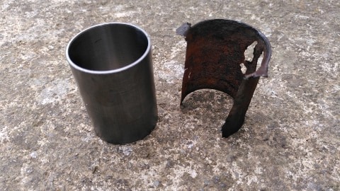

J'ai changé il y a 1 mois environ les silents bloc avant sur mon mercedes 508D de 1980.
Un silent bloc est constitué d'une entretoise + 2 caoutchoucs. J'insiste sur le fait que l'entretoise métallique est bien une pièce d'usure !! Les miennes étaient dans un salle état ! la preuve en photo, une neuve et une ancienne :
Pour les caoutchoucs moi j'ai trouvé chez mercopièce et chez autodoc (je n'en avais pas commandé assez et mercopièce était en vacances :| ), il t'en faudra 24 en tout (pour faire l'avant et l'arrière).
Pour les entretoises directement chez mercedes, par contre 23€ pièce.. :evil: (environ). Tout ça pour un morceau de tube en métal.. la référence : A 309 322 00 50. il en faudra en tout 8.
Cependant je sais que les modèles/types de silent bloc peuvent varier entre les différentes années de nos 508.. sur tes photos ça me parait être pareil mais à vérifier tout de même !
