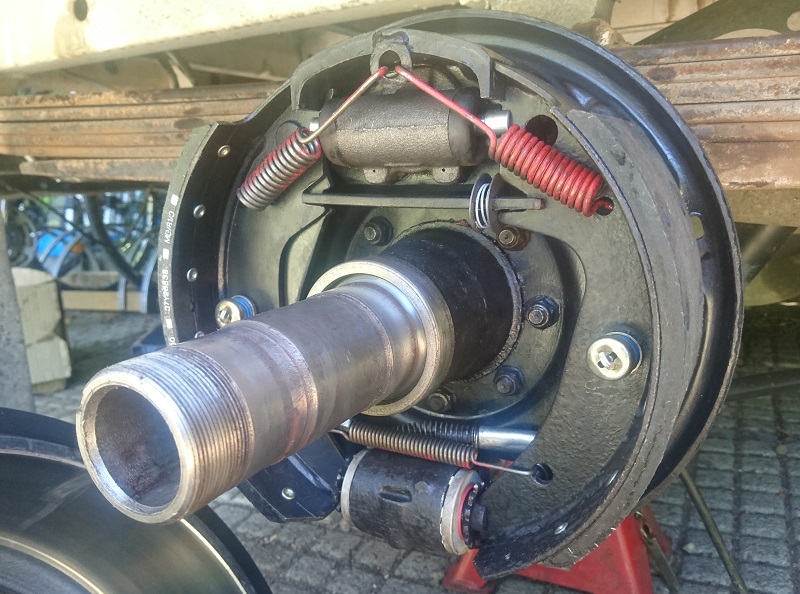

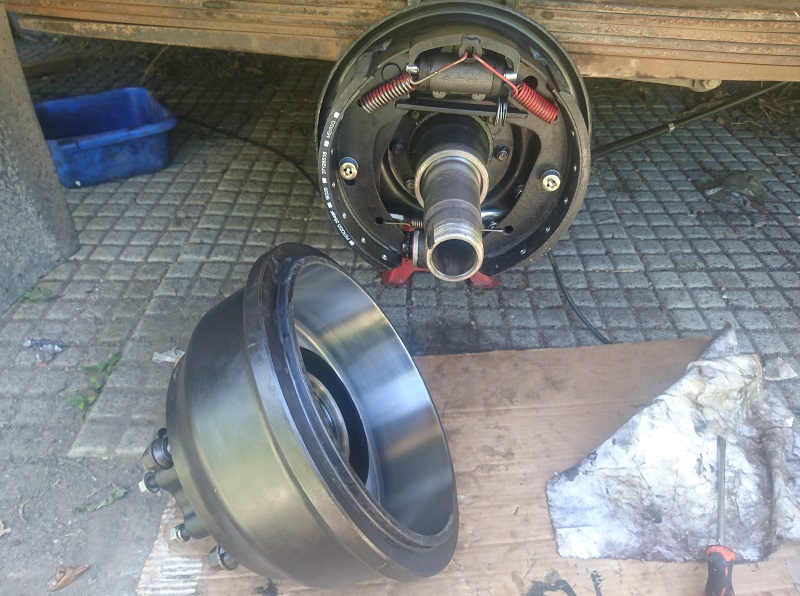

je suis en train de remonter mes freins arrière après changement des tambours,roulements, cylindres, garnitures, ressorts, câbles de frein à main et caches-poussière du rattrapage (ref: A6014230886).
J'ai tout démonté, nettoyé, dégrippé et peint, même le rattrapage qui était un peu grippé.
Bon la peinture n'était pas forcément nécessaire mais ça fait plaisir et j'avais des restes.
Je sais pas vous mais je trouve ça beau :D :
Frein arr neuf.jpg (207.06 Kio) Consulté 8820 fois
Les tambours n’étaient pas tout noirs à l'origine mais vu qu'il y avait des traces d'oxydation à l'extérieur :evil: j'ai mis une couche de peinture haute température pour poêle et barbecues (la même utilisée pour le reste, sauf extérieur de la flasque à l'hammerite)

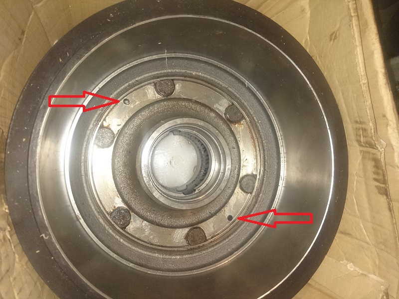

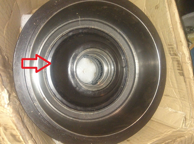

Au remontage je m'attendais à ce que le tambour tourne librement vu que j'avais complètent rentré le rattrapage mais non ça frotte en haut des mâchoires.

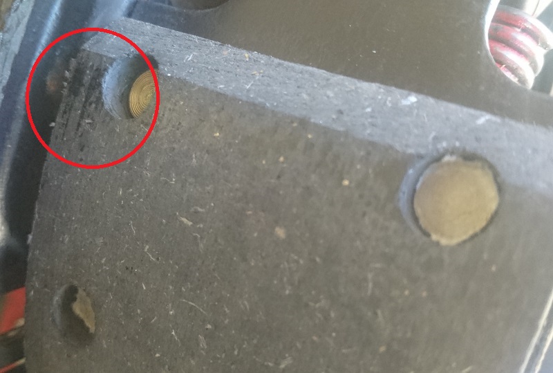

On voit les marques et ça s'entend que ça vient de là:
(j'ai pris la photo au premier démontage, il y a plus de marques depuis)
Je n'ai serré l'écrou du roulement qu'à la main pour le moment en faisant tourner le tambour.
Le tambour est assez difficile à tourner et d'ailleurs ça n'est pas homogène il y a un point où ça tourne plus facilement et plus je serre plus c'est difficile.
Lors du serrage je suis obligé de serrer la flasque et le tambour ensemble sur le haut pour que ça soit droit en même temps que je serre l'écrou du roulement. Je suis obligé de serrer bien fort à la main pour que ça soit à peu près droit, j'arrive à avoir le haut du tambour seulement éloigné de 1mm de plus par rapport à la flasque que le bas mais le tambour en devient bien galère à tourner.
Tout ceci est peut-être normal (les garnitures vont se roder...) mais vu le taf fait et le bras que ça m'a coûté je préfère être parano et demander.

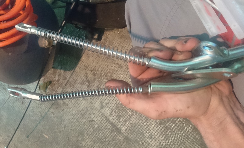

- Question2: j'ai dû adapter le câble de frein à main droit (trop tard pour renvoyer), la plaque de fixation des vis était légèrement différente (impossible à plaquer contre la flaque j'ai dû la plier) ainsi que le ressort: plus dur à compresser, plus long et moins gros diamètre de l'ensemble (pas du fil). J'ai cru à une erreur de commande de ma part mais j'ai vérifié sur différents sites notamment avec la ref merco et ils semblent tous proposer les mêmes (ref febi reçue: 10594) une idée de la ref correcte pour le futur et la curiosité?
Bon là c'est côté gauche et droit hein, celui du haut étant le bon:

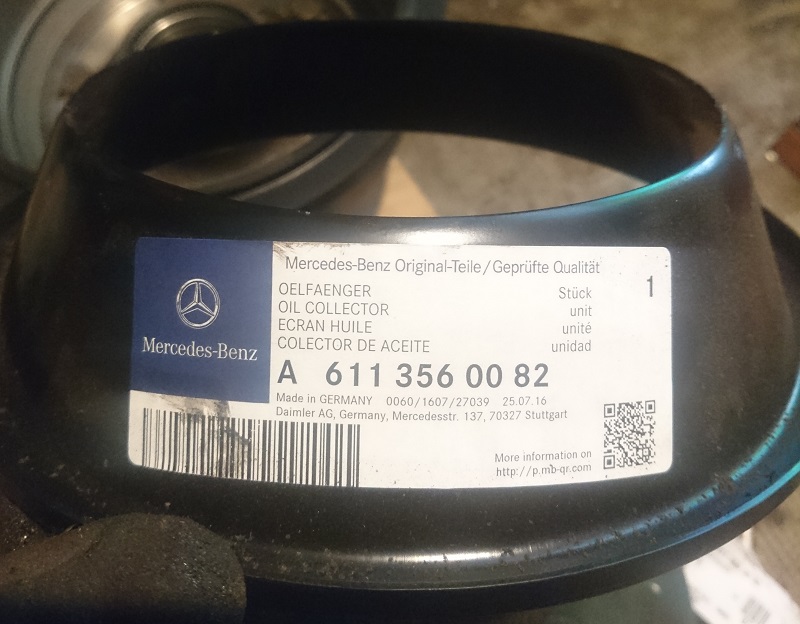

- Question 3: Le nouveau récupérateur d'huile s'adapte très bien sur les nouveaux tambours (je n'en avait que sur un) par contre l'ancien ne veut pas rentrer. Il doit y avoir à peine 1 mm de diamètre de différence mais impossible mal gré de nombreuses tentatives.
Chez merco ils m'ont dit que je pouvais limer et assurer l'étanchéité à la pâte à joints ("mais pourquoi vous en prenez pas un neuf?" bah oui mec allez 35€ de plus :roll: ).
ça semble une bonne méthode ou quelqu'un à une meilleure idée?

C'est quoi ce "récupérateur d'huile" ? :?
Re: Questions fin de réfection freins arrière 410
Messagepar Moop » 01 PMvDim, 12 Juil 2020 20:25:43 +000025Dimanche 2009 040840

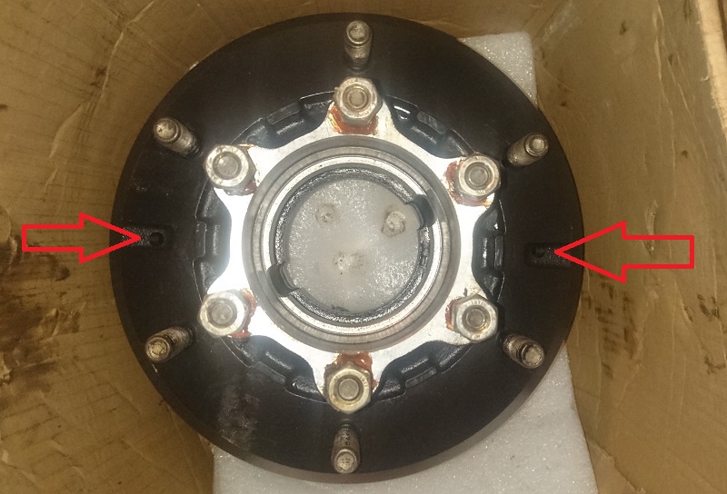

C'est une protection si ton joint spi merde, ça évite que l'huile de pont n'asperge ton tambour.
Au lieu de ça elle est emportée par la force centrifuge jusqu'à ces deux trous:

As-tu légèrement poncé les angles des garnitures ?
Pour le truc qui frotte, je n'ai pas d'idée si tu es sûr que tout a été monté correctement.
Est ce que le cylindre est vissé correctement ? :?
Messagepar Moop » 01 PMvMer, 15 Juil 2020 17:21:50 +000021Mercredi 2009 040540
non je n'ai pas touché aux garnitures, vu là où ça frotte je ne suis pas sûr que ça change grand chose, tu fais ça pour quoi?
Je vais rouvrir et tout ré-inspecter dès que possible.

Il est conseillé de "casser les angles" des plaquettes ou garnitures au papier de verre mais me demande pas pourquoi. :lol:
Mais ça me surprendrait aussi que cela règle le problème.

Guillaume38 a écrit:Il est conseillé de "casser les angles" des plaquettes ou garnitures au papier de verre mais me demande pas pourquoi.
le détalonnage des garnitures adoucit "l'attaque" au freinage et évite les blocage intempestifs,il faut arrondir l'angle

Salut, pour moi le frottement que tu montre est normal.. dans ce triste monde tragique rien n'est absolument rond et parfaitement alignés a l'instar des planetes.
Pis en general les recommandation de reglages non calibrées sont "approcher les garnitures jusqu'a ce que ca leche les tambours"'.
Les plaquettes t'a remarqué c'est idem, c'est toujours un chouilla en contact avec les disques. En tout cas t'as fait de belles photos, c'est toujours agréable a regarder.

J'ai rectifié le récupérateur d'huile avec le touret à meuler d'un pote et du papier 80 c'était assez vite fait, un coup de pâte à joint pour assurer le truc et hop c'est partit.

C'est remonté, le tambour gauche tourne nettement plus facilement que le droit.
J'en ai profité d'avoir les roues pendantes pour faire tourner l'arrière afin de faire monter l'huile, même si j'avais quand même un peu graissé les roulements.
J'ai passé la 2ème et suis sortit en laissant tourner comme ça, le tambour gauche tournait tranquille (même si ça frotte aussi un peu) mais le droit tournait par à-coups, j'ai vite arrêté car je les entendait se répercuter dans la boîte.
ça rend le réglage du rattrapage compliqué vu que ça frotte direct, par contre on voit bien par la vue de la flasque que c'est le haut qui touche, le bas n'étant pas du tout en contact.
J'ai réglé vite fait, je vais laisser ça se roder en contrôlant/réglant si besoin et j'irai voir un centre de CT après avoir fait une centaine de bornes. J'ai lu quelque part sur le forum qu'il y avait moyen d'y passer les freins pour 10 balles.

Moop a écrit: mais le droit tournait par à-coups, j'ai vite arrêté car je les entendait se répercuter dans la boîte.
Je vais peut-être dire une connerie, mais as-tu vérifié si ton tambour n'était pas ovalisé ? (comme l'a évoqué le Trésinpère, mais en pire)

Salut, j'ai commencé par essayer sans les demi-arbres donc sans que le différentiel n'entre en jeux et ça se sentait grave.
Puis le test avec la seconde passée roue pendantes (enfin plutôt tambours pendants) montre bien qu'une des deux réagit différemment.
ça me taraude depuis le début, les tambours sont neufs mais il y avait certains défauts sur au moins un des deux.
(je cherche les photos mon tel est en pls)
si c'est le cas ça fait vraiment chier :evil: :evil: :evil:
Dans le meilleurs des cas si mercopièces me le reprend c'est retour pologne pour vérif et échange donc ça va être long, j'ai vraiment pas envie d'amener un tambour neuf à rectifier :/
sans parler du taf à refaire.
J'imagine que pour mesurer précisément sans jauge à tambour va falloir que je trouve un garage sympa qui à encore ce genre de matos ou il y a moyen de faire autrement?

Quand j'avais fait les freins AR, mon voisin mécano avait, moteur en marche et train AR levé, joué pendant pas mal de temps avec les freins (accélération, pédale de frein, accélération, frein à main) pour que "tout se mette en place".
Sinon normalement tu peux en effet demander à un centre de CT de contrôler un seul organe.
Le réglage agit sur la partie basse des mâchoires mais vu que le haut frotte déjà impossible de trouver le point où "ça lèche les tambours" j'ai réglé au feeling sans trop m'approcher.
Mais ça c'est juste pour la garniture arrière, celle de devant est au minimum car en tendant le câble de frein à main ça la rapprochée, pourtant il est tout juste assez tendu pour être fonctionnel en bout de course du levier.
J'ai un peu actionné les freins roues pendantes aussi, peut-être pas assez.
Pour le ct c'est une bonne nouvelle, avec les freins je préfère être sûr.
J'ai frotté le haut des plaquettes au papier de verre avant le montage final mais ça n'a pas suffit.
Une fois que cette partie là sera rodée je pourrai faire des réglages plus corrects.
