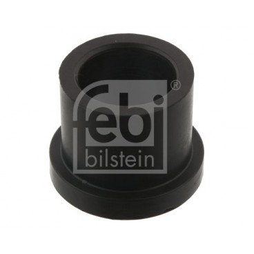

Salut la tribe !
Je vais m'attaquer au remplacement des silents blocs de lames de suspension sur mon Mercedes 508 de 1980.
Il y a un sujet qui en parle bien et que j'ai lu sur le forum.
Cependant je vois qu'il faut des tubes métalliques en plus des caoutchoucs ? Je ne les trouve pas sur mercopiece et je dois avouer que lorsque j'ai appelé pour avoir la référence des silent bloc pour mon modèle il ne ma pas parler de ces tubes d'acier.
Faut il donc effectivement les tubes en plus des 2 caoutchoucs par attache ?
Belle soirée à vous qui me lisez !

Messagepar yffic60 » 01 AMvSam, 04 Juil 2020 11:19:12 +000019Samedi 2009 041140
Je pense que ce que tu nommes "les tubes" sont les entretoises qui vont dans les silentblocs
ce ne sont pas des pièces d'usure, donc , normalement il n'y a pas à les changer.

Messagepar Reno975 » 01 AMvSam, 04 Juil 2020 11:34:02 +000034Samedi 2009 041140
Moi je n'ai que les bagues en caoutchouc, référence donné par merco pièce. (Voir photo)
Cependant j'ai eu un mécano qui me dit que normalement il n'y a pas que le caoutchouc mais aussi du métal au milieu de l'axe. Des entretoises intégrés directement dans le caoutchouc on va dire.
Sur le sujet qu'il y a déjà sur le forum à propos du remplacement des silents blocs, ils parlent bien du changement des tubes acier aussi.
Je dois avouer être un peu perdu finalement ! :ugeek:
