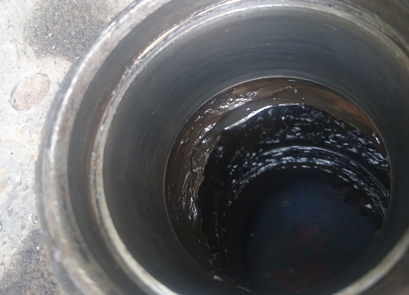

Messagepar Moop » 01 PMvDim, 07 Juin 2020 17:13:05 +000013Dimanche 2009 040540
Portée? avant extérieure:
Le roulement externe après une grosse séance de nettoyage pour enlever la vielle graisse, il avait aussi des traces de rouille mal gré toute la graisse.
Je les avait graissés après l'achat, bon il y a au moins 9 ans hein.
J'ai galéré avant qu'il puisse tourner librement et encore je ne suis pas super satisfait.
Il a du jeu mais je n'ai jamais eu de roulement de ce type neuf dans les doigts, aussi bien c'est normal.

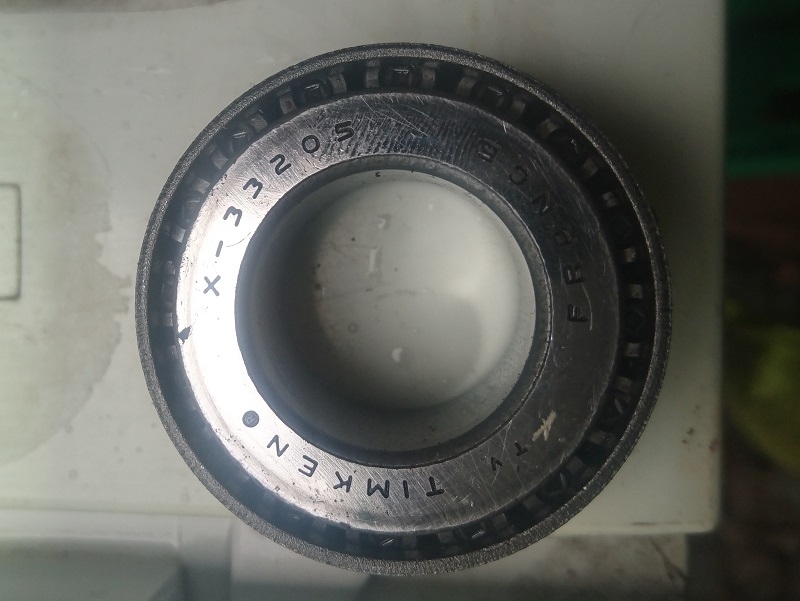

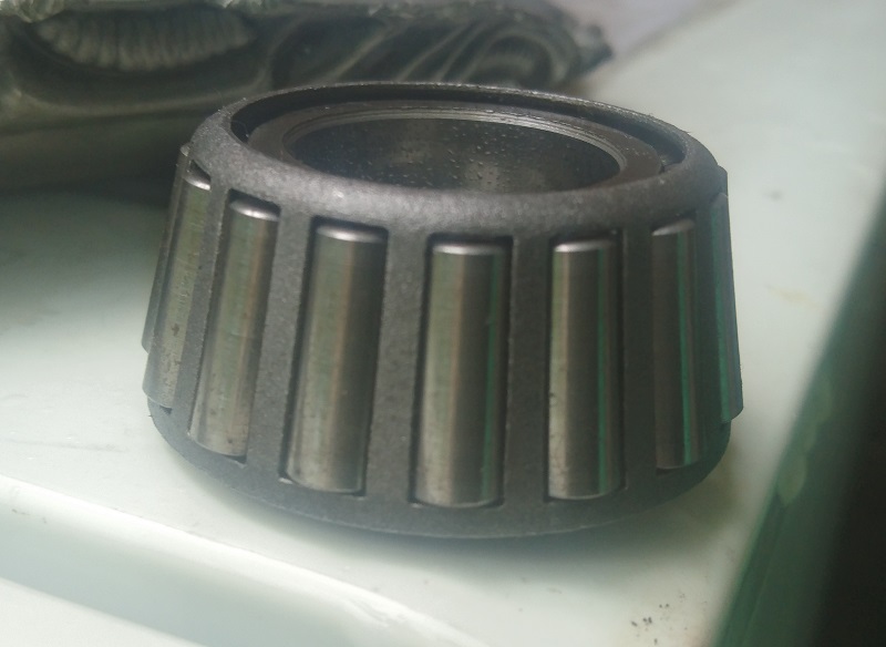

Messagepar Moop » 01 PMvDim, 07 Juin 2020 17:56:31 +000056Dimanche 2009 040540
ça m'a l'air en bon état, par contre j'essaie de sortir le joint spy pour le changer et contrôler le roulement interne mais j'ai peur d'abîmer le roulement au passage :?

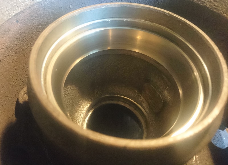

Messagepar Moop » 01 PMvDim, 07 Juin 2020 18:50:07 +000050Dimanche 2009 040640
la portée interne:
on voit comme une marque sur le bas de la portée qui est plus brillante mais je ne sens rien avec les doigts.
tout ça m'a l'air bien non?
juste le joint spi à changer et un coup de graisse neuve.

Messagepar rsgqkweekkk » 01 PMvLun, 08 Juin 2020 13:19:25 +000019Lundi 2009 040140
Salut, pour moi là je changerais pas les orulements. A l'arriere de plus ils sont en permanence lubrifiés par le pont, et pas soumlis a beaucoup de contrainte vu le montage rigide du pont, contrairement a l'avant ;)

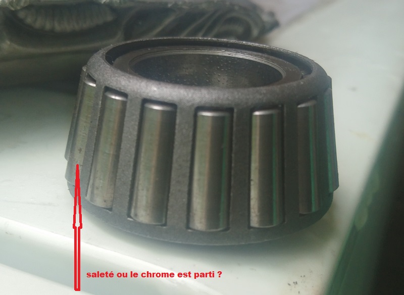

Messagepar etoile80 » 01 PMvLun, 08 Juin 2020 14:41:00 +000041Lundi 2009 040240
What is this ?
Re: Quand changer ses roulements?
Messagepar Moop » 01 AMvMar, 09 Juin 2020 01:02:48 +000002Mardi 2009 040140
rsgqkweekkk a écrit:Salut, pour moi là je changerais pas les orulements. A l'arriere de plus ils sont en permanence lubrifiés par le pont, et pas soumlis a beaucoup de contrainte vu le montage rigide du pont, contrairement a l'avant ;)
C'est mon avis aussi. J'ai déjà commandé les roulements arrières, je les renverrai si ils sont aussi bien que devant.
etoile80 a écrit:What is this ?
Je vais contrôler ça, c'est vrai que ça croustillait un peu avant nettoyage. Il se pourrait que j'ai remonté ça comme un goret la première fois.

Messagepar Moop » 01 AMvMar, 09 Juin 2020 01:31:44 +000031Mardi 2009 040140
C'était juste de la vieille graisse encore collée, ouf :)
