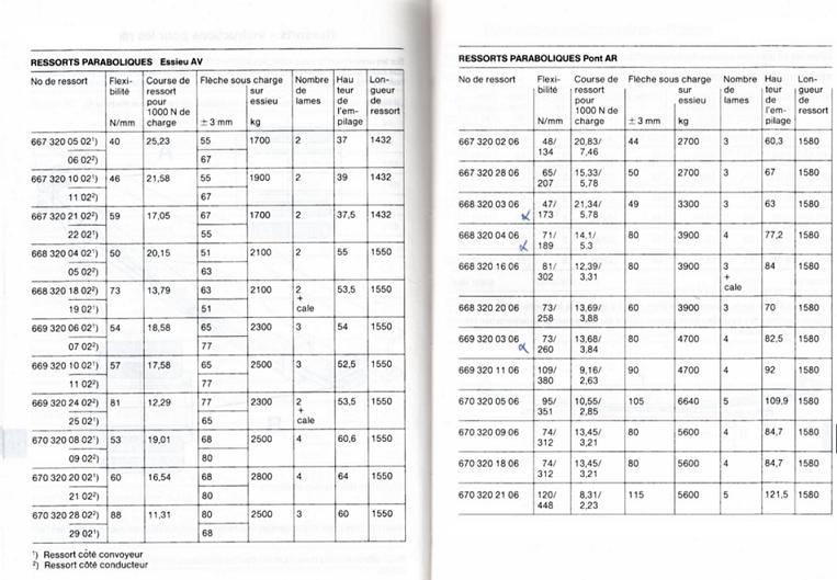

J'ai un 609 caisses DA 42 j ai mes lames barrière qui sont mortes,
Je souhaiterais savoir quelle lame je peux adapter??
Est-ce que les lames de 709 irait?
Comment être sûr des lames qu'il faudrait que j'achète,
Effectivement comme tout les 609 et je me retrouve en surpoids! Cela vient du faite que j'ai un parc de batterie à l'arrière qui fait plus de 150 kilos
Merci beaucoup pour vos réponses, et à très vite sur la route

J'ai également 220kg de batteries juste au dessus d'une roue et mes lames sont plates...mais quand je gonfle les coussins d'air le camion remonte et les lames reprennent leur forme normale.
Peut etre que tes lames ne sont pas mortes mais qu'il n'y en a juste pas assez ?
Tu connais le poids de ton camion ?

Sûr mon 609 j'ai pas de coussins d'air, le poids de mon camion fait 5,2t
Je sais pas comment faire ?
Des lames j'en ai cinq
