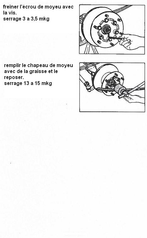

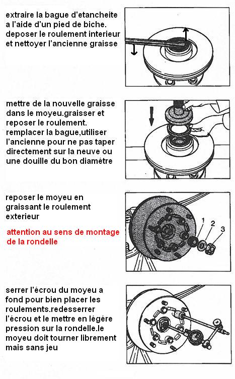

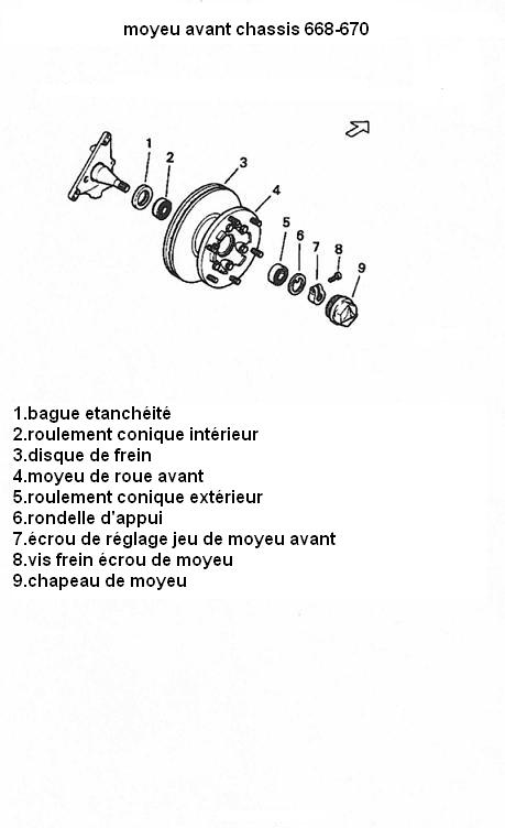

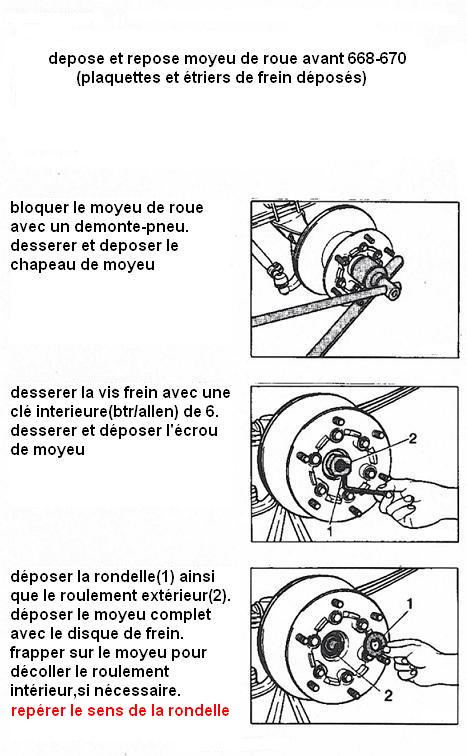

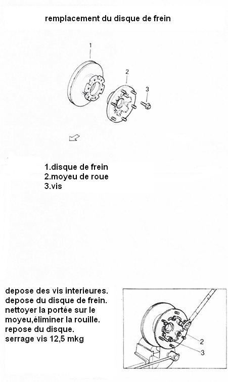

Messagepar etoile80 » 01 PMvLun, 26 Aoû 2019 18:22:35 +000022Lundi 2009 040640
Re: demontage cache poussière 609
Messagepar etoile80 » 01 PMvLun, 26 Aoû 2019 18:23:03 +000023Lundi 2009 040640
Messagepar etoile80 » 01 PMvLun, 26 Aoû 2019 18:23:28 +000023Lundi 2009 040640
Messagepar etoile80 » 01 PMvLun, 26 Aoû 2019 18:23:52 +000023Lundi 2009 040640
Messagepar etoile80 » 01 PMvLun, 26 Aoû 2019 18:24:16 +000024Lundi 2009 040640
Messagepar Redhunter » 01 PMvLun, 26 Aoû 2019 19:29:21 +000029Lundi 2009 040740
Okay, au temps pour moi, ce que j'appelle"élargisseur" est en fait le moyeu, et effectivement ce n'est pas foutu comme
mon 412, il faut bien démonter l'écrou du moyeu.
Merci étoile pour les éclatés, toujours au top!
