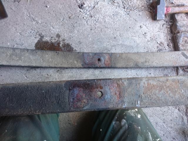

je suis en train de changer les silent blocs des lames avant ainsi que les caoutchoucs intercalaires.
Contrairement à celles de l'arrière elles étaient recouvertes d'une protection (au 3/4 partie avec le temps) même sur les surfaces entre elles, je lis sur le net des histoires d'époxy au four, à froid, de peinture antirouille...mais aucune de ces solutions n'a l'air 100% validée.
Je fais donc appel à l'expertise du forum :D
Je serai bien parti sur le fameux combo gasoil+huile que je lis souvent (et éventuellement blackson pour le dessous et le dessus) mais j'ai peur que ça bouffe les caoutchoucs intercalaires :/

bouarf, t'emmerde pas...si t'es maniaque de la couleur tu peux toujours barbouiller avec du noir ferronerie mais c'est pas fondamentalement utile, le jour où des lames peteront ou se troueront a cause de la rouille ca fera longtemps qu'on pourra plus rouler avec nos brouettes.

Perso, j'évite les trucs gras sur les lames.. C'est un coup à agglutiner toutes les merdes qui viendront s'y coller..
Reste plutôt sur du "sec" comme de la peinture, si tu trouve qqu'un qui te le fasse, de l'anodisation (top tuning :mrgreen: ) mais de toutes façons, sur les zones qui frottent, je pense que vu les contraintes, faut pas espérer de miracle.. :roll:
