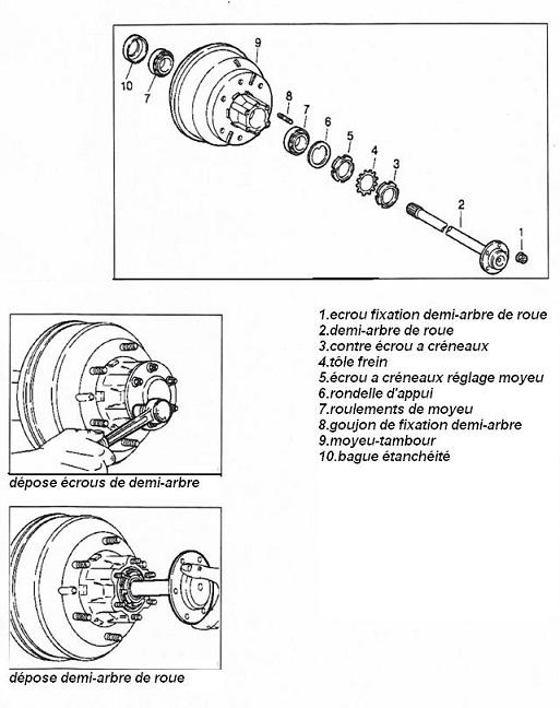

Le frein arrière droit ( à tambour) de notre 410d boîte manuelle de 1991 est bloqué . Nous aimerions enlever la cloche pour accéder au système mais avant de se lancer je suis preneuse de conseils pour éviter toute erreur . Une fois les roues( jumelées) enlevées puis les boulons du centre , il y a le demi-arbre qui vient et ensuite ??

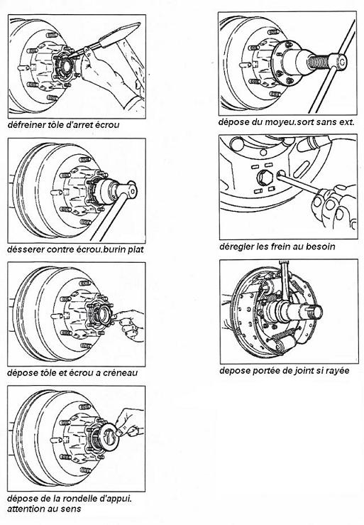

Tu enleve l’huile du pont, tu enleve les roues tu dessert les boulons au centre, tu sors le demi-arbre, tu enleve les roulement+rondelles+écrous cannelés que tu repere pour remonter a l’exact, tu dessere le frein a main, tu resserre les machoirs via les roues cannelés sur le rattrapage automatique (trou oblong parti basse avec un tournevis) sinon sa va coincé. Et la tu devrait y etre à quelque chose prêt ....si mes souvenirs sont exact....

Est-ce qu'il y a moyen de se passer des outils spéciaux ? ( arrache-moyeu ?)

oui c'est faisable, faut juste penser a bien desserrer les machoires de freins pour pas que ca bloque le tambour, puis tranquilou tu sort tout ca avec un gros marteau et surtout une cale en bois pour taper par derriere. (Technique a eviter si t'es pas fin en méca)
