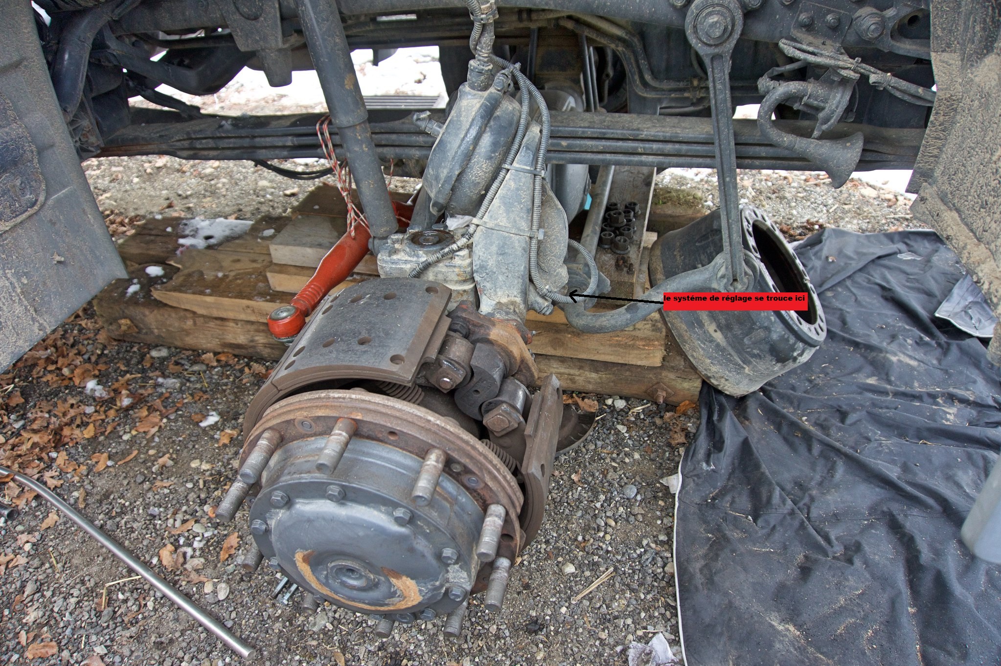

Hello,
Au remontage des freins sur une roue avant le tambour ne rentait plus. Je me suis aperçu que le levier écartait un peu trop les machoires. Du coup j'ai désserré le poumon de son support pour que le levier revienne et resserre les machoires. Le tambour est rentré mais maintenant quand je resserre le poumon cela actionne le levier et écarte les machoires..
Je ne trouve pas quel réglage il peut y avoir?
Avez vous déja eu le cas?

Messagepar etoile80 » 01 PMvDim, 17 Fév 2019 19:23:30 +000023Dimanche 2009 040740
frein av actros.jpg (1.05 Mio) Consulté 2098 fois
essai de régler l'écartement ,si ce n'est pas possible peut être que le ressort est cassé dans le cylindre
