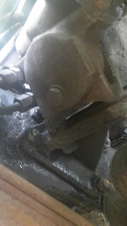

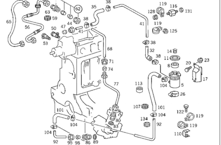

Sinon est ce que quelqu'un sait si c'est bien la vis pour purger la direction assistée:
2018-07-14 18.14.00.jpg (224.82 Kio) Consulté 10131 fois
Je suis sous le volant
Elle n'existe pas sur ce schéma :
2018-07-14 18.22.23.png (256.95 Kio) Consulté 10131 fois
